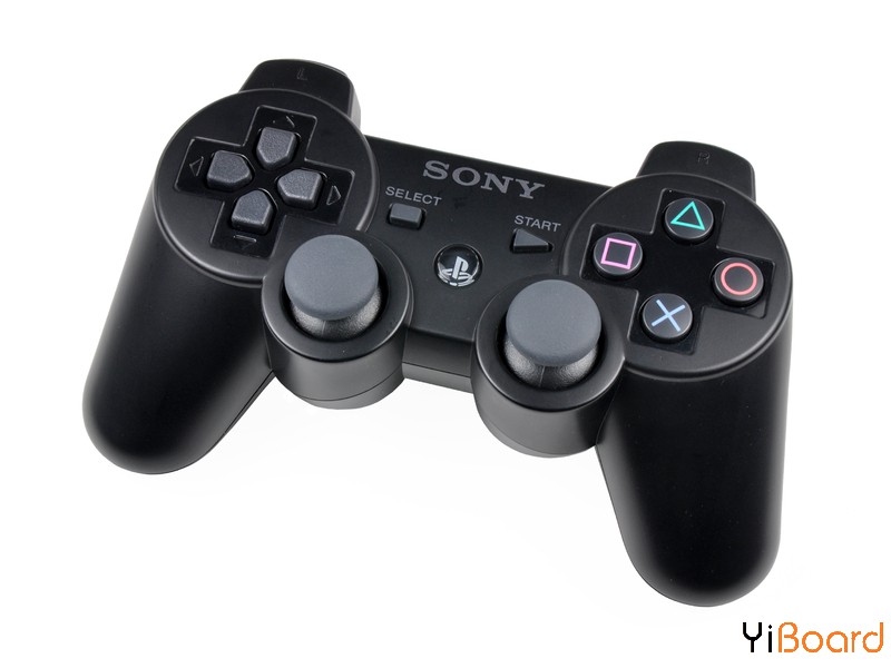

PS2控制器的功能
每个人都知道索尼游戏机称为PlayStation。索尼游戏控制器有12个对压力敏感的模拟键(4个方向键、4个操作键、十字、三角、圆形和方形,L1、L2、R1和R2)和5个数字键(MODE,START,SELECT, R3,L3)和2个模拟操纵杆。
控制器内部有2个电机,由于它们的不平衡才会产生振动。
无线控制器工作频率为2.4GHz,射程为10米。它还有一个用于发送和接收数据的光学指示器。该控制器仅需3节AAA电池供电(在某些情况下,它只需要2节AAA电池)。

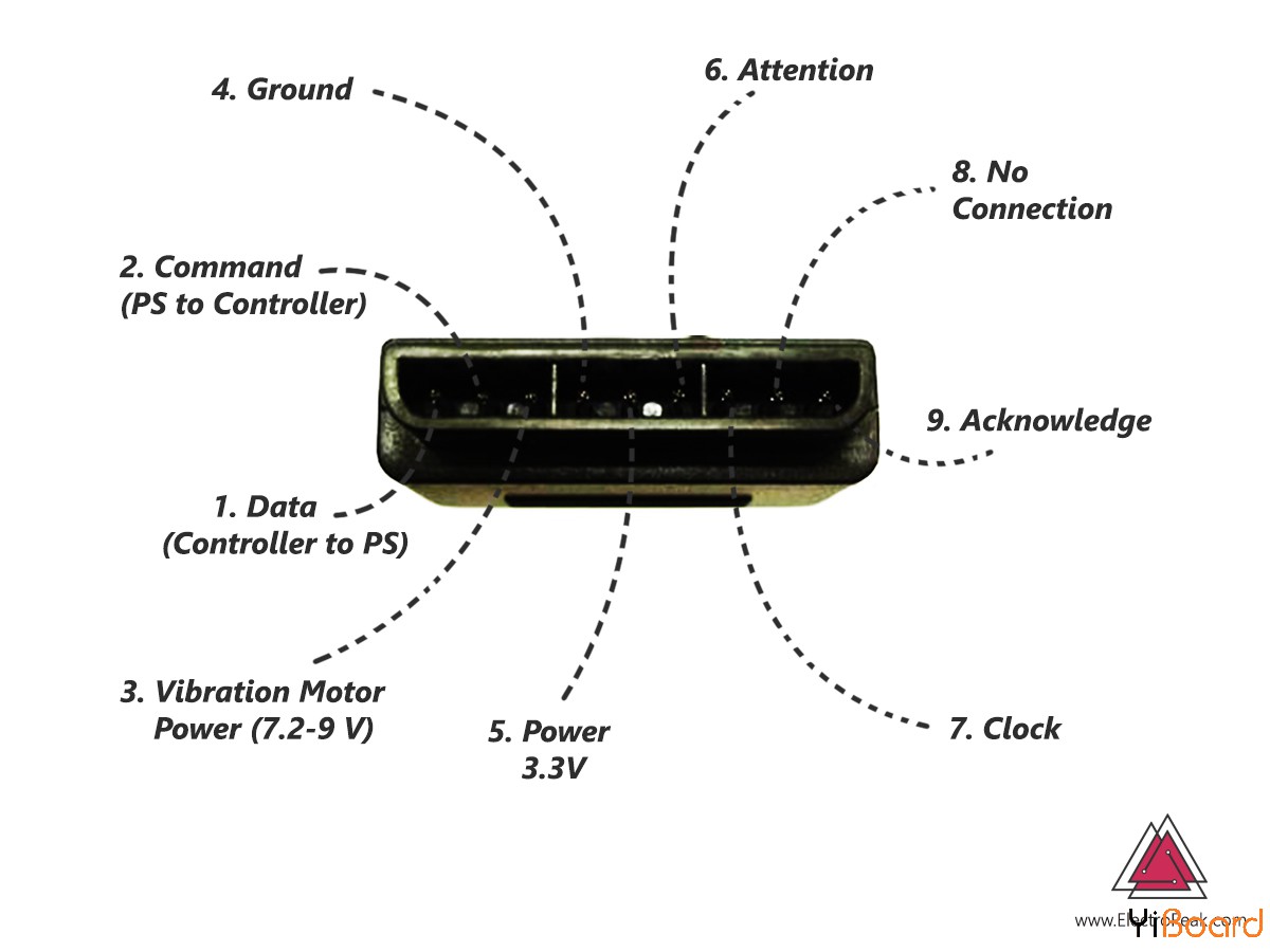

PS2控制器引脚分布说明
PS2控制器接收器包括9个引脚:
1. Data:主机线,用于向从站发送数据(MOSI)
2. Command:从机线,用于向主站发送数据(MISO)
3. Vibration:振动电机的电源; 7.2V至9V
4. Ground:电路接地
5. VCC:电源供电; 3.3伏
6. Attention:CS或芯片选择引脚用于调用从机并准备连接
7. Clock:相当于时钟的SCK引脚
8. No Connection:没用
9. Acknowledge:从控制器到PS2接收器的应答信号

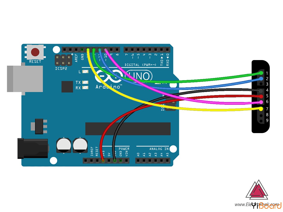

连接PS2控制器和Arduino
为了使用PS2控制器,您需要将控制器的按键引入Arduino。然后根据您的项目为每个键选择适当的功能。
电路连接
在代码中,您需要PS2X库。将库添加到Arduino后,您可以打开PS2X库示例或复制以下代码并将其上载到您的主板上。您可以通过按不同的键在串行监视器窗口中查看结果。
