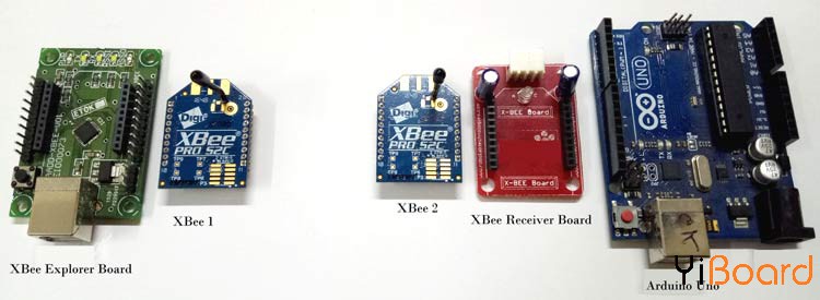

所需的硬件
●    XBee Pro S2C模块(可以使用任何其他型号)
●    Xbee Explorer Board(可选)
●    Xbee分线板(可选)
●    USB线缆
●    发光二极管

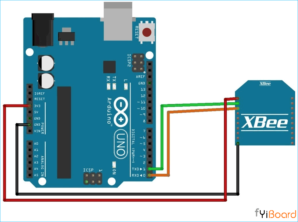

ZigBee模块和Arduino的连接如电路图所示。
连接方式:
●    XBee的Tx(pin2) - > Arduino开发板的Tx
●    Xbee的Rx(pin3) - > Arduino开发板的Rx
●    Xbee的Gnd(pin10) - > Arduino开发板的GND
●    Xbee的Vcc(Pin1) - > Arduino开发板的3.3v

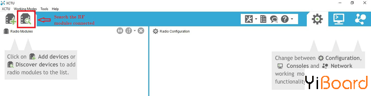

此链接下载XCTU软件并进行安装。下载并安装XCTU软件后,打开它并确保XBee模块已正确连接。检查设备管理器中Arduino开发板的COM端口。

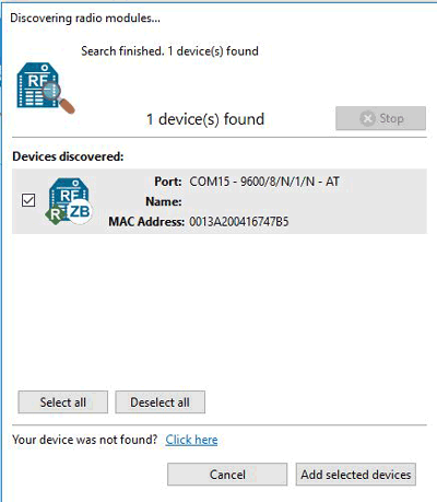

第1步: - 现在,单击搜索按钮。这将显示与笔记本电脑连接的所有RF设备。在我们的示例中,它只显示一个XBee模块。

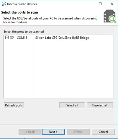

第2步: - 选择Explorer板/ Arduino开发板的串口,然后单击Next。

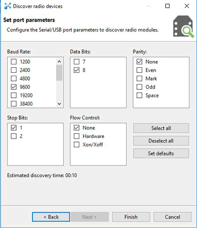

第3步: - 在下一个窗口中,如下所示设置USB端口参数,然后单击Finish
第4步: - 选择Discovered设备,然后单击Add selected device。此过程将您的XBee模块添加到XCTU仪表板。

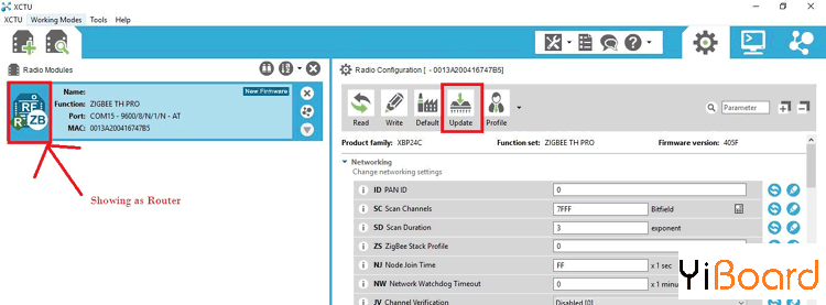

第5步: - 现在,您可以在此窗口中配置XBee模块。使用AT命令或手动输入数据。如您所见,左侧面板上显示R,表示Xbee处于路由器模式。我们必须让它成为发射机部分的协调器Coordinator。

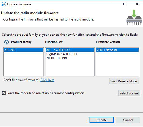

首先,单击“Update firmware”更新固件。
第6步: - 选择XBee模块背面的设备产品系列。选择下面突出显示的功能集和固件版本,然后单击“更新”。
第7步: - 现在,您必须提供ID、MY和DL数据以与其他XBee建立连接。两个模块的ID保持不变。只有MY和DL数据交换,即接收器XBee的MY变为发送器XBee(协调器)的DL,接收器XBee的DL变为发送器XBee的MY。将CE设为协调器,然后单击“Write”按钮。如下所示。
第8步: - 将上述数据写入发射器部分后,将其从资源管理器板中插出并插入第二个XBee模块。重复上述相同的过程,只有更改是DL、MY和CE。因为我们将第二个XBee作为终端设备,所以在CE下拉菜单中,选择End device,然后点击Write按钮。

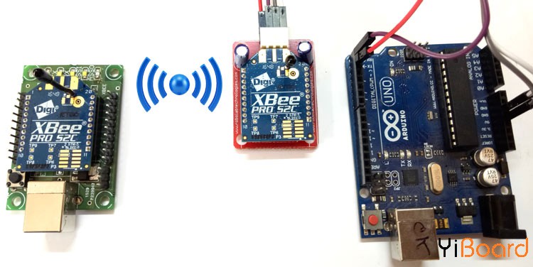

第9步: - 现在,我们的XBee模块已准备好与Arduino开发板连接。我们将使用发射器XBee连接到笔记本电脑,Arduino开发板连接到接收器XBee。然后使用笔记本电脑向接收器部件发出命令。

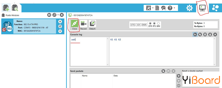

现在,我们都准备测试我们的发射器和接收器。为了给发射器部分命令,我们将使用XCTU的控制台终端。单击设置选项旁边的控制台图标。然后,单击“打开”按钮将XBe​​e连接到笔记本电脑。
在控制台日志中输入“a”。您将看到LED将亮起2秒钟,然后输入“b”使LED闪烁5次。
您也可以将发射器XBee连接到Arduino开发板,只需稍微更改接收器代码即可。代替Serial.read()函数,使用Serial.println()函数发送字符。
这个XBee-Arduino设置可用于制作许多有用的无线应用,如家庭自动化系统、聊天室等。

发表于 2019-11-13 17:43:39 | 显示全部楼层
楼主,请问这种图怎么画的
0
2
19
新手上路
19
发表于 2019-11-13 17:44:08 | 显示全部楼层
就是arduino和Xbee的接线图
