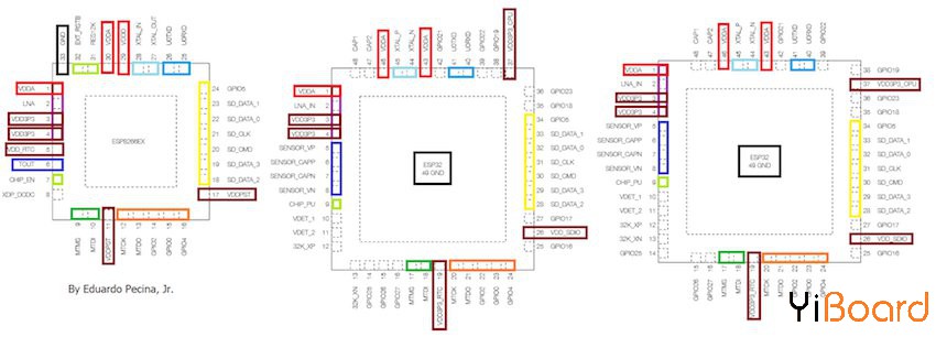

ESP8266与ESP32引脚比较
这是两个芯片的简要比较。不同的颜色用于说明相应的引脚位置。
ESP8266(左),ESP32 QFN 6 * 6(中)和ESP32 QFN 5 * 5(右)。
值得注意的硬件变化
在上图中,您可以看到ESP8266上的引脚及其两个版本的ESP32上的相应引脚。
重要的是要注意一些引脚的命名方式不同,而其他引脚则提供不同的功能。例如,所有栗色框都用于模拟电源引脚。在ESP8266上,它们支持2.5 V~3.6 V,而ESP32版本支持2.3 V~3.6 V.这是您在升级后的项目中可能需要考虑的一个小变化。黑色(GND)接地引脚也已移至芯片中心,而不是外部有自己的引脚。
虽然图片中未指定,ESP32上的某些引脚功能不在ESP8266上。例如,GPIO引脚25和26可用作数模转换器,而以下引脚可用作电容式触摸传感器:
●    GPIO4
●    GPIO0
●    GPIO2
●    GPIO27
●    MTDO
●    MTCK
●    MTDI
●    MTMS
●    32K_XN
●    32K_XP
在图片中显示为青柠绿色矩形,ESP8266的芯片硬件复位引脚CHIP_IN和EXT_RSTB已被ESP32上的CHIP_PU替换,而串行引脚已变为冗余,因为许多其他引脚具有SPI功能。
XDP_DCDC(深度睡眠唤醒)引脚也已被淘汰。这是因为任何RTC-GPIO引脚都可用于从深度睡眠中唤醒芯片。
虽然ESP32提供了大量增加的功能,但SD引脚(以黄色显示)以及一些GPIO在硬件定位方面保持相对不变。
根据您的开发板,引脚可能位于不同的位置,但快速查看其原理图将为您提供相应的引脚。
有关每个引脚和外设的完整说明,请参考ESP8266数据表(PDF)ESP32数据表(PDF)
