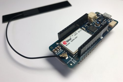

●    Twilio可编程无线SIM卡
●    Arduino MKR GSM 1400
●    GSM天线
●    Micro USB线

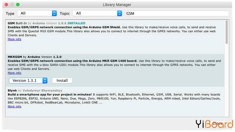

在对硬件进行编程之前,我们需要安装一些软件才能使其正常工作。为了能够使用板载调制解调器发送M2M命令,我们需要MKRGSM库

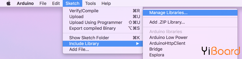

打开Arduino IDE并转到Sketch> Manage Libraries。这是Arduino和第三方库可以安装到Arduino IDE中的地方。
弹出“库管理器”窗口时,搜索MKRGSM库并按“安装”。 MKRGSM库将AT命令包装到函数中,使其更容易与调制解调器通信。

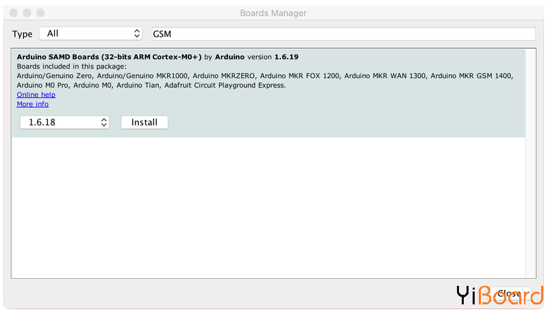

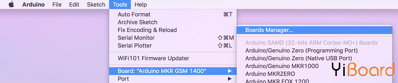

安装库后,我们需要安装Arduino MKR GSM 1400板核心组。 Arduino MKR GSM 1400采用与使用AVR ATmega芯片组的传统Arduinos不同的芯片组。该板使用SAMD21 Cortex-M0 +,它需要一组不同的内核。这些内核不随Arduino IDE一起提供,计算机在连接​​时需要识别它们。
Tools > Board > Board Manager下找到板管理器。
出现Board Manager窗口时,搜索Arduino SAMD板并安装核心。
重新启动Arduino IDE以完成安装。

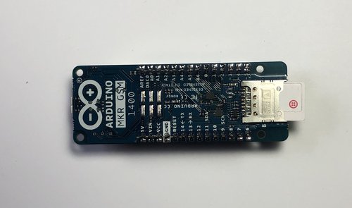

要通过网络发送M2M命令,我们需要安装Twilio SIM。 从Twilio SIM卡中取出Micro SIM卡
将Twilio SIM插入电路板下方的SIM插槽。
接下来,将GSM天线连接到电路板。
使用Micro-USB电缆将电路板连接到计算机,您就可以连接到网络了。

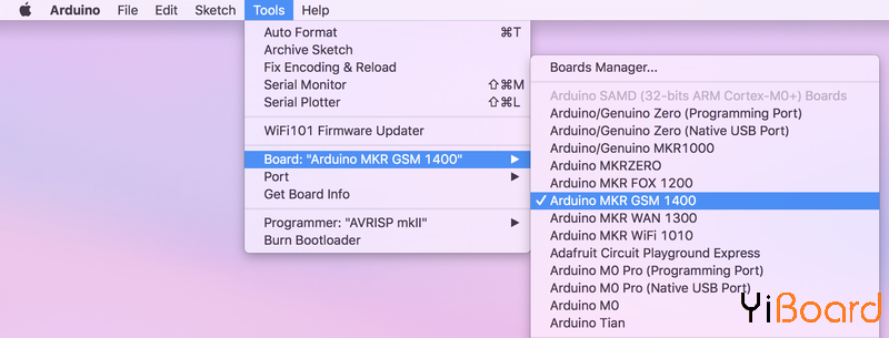

仔细检查是否已在Tools > Board下选择了该板。如果未选中,编译器将在您尝试上载代码时抛出错误。
