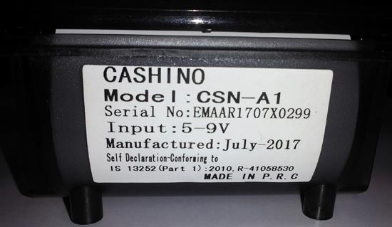

我们使用的是Cashino的CSN A1热敏打印机,它很容易买到而且价格也不算太高。
如果我们在其官方网站上看到手册,我们将看到一张表格,其中提供了详细的规格 -

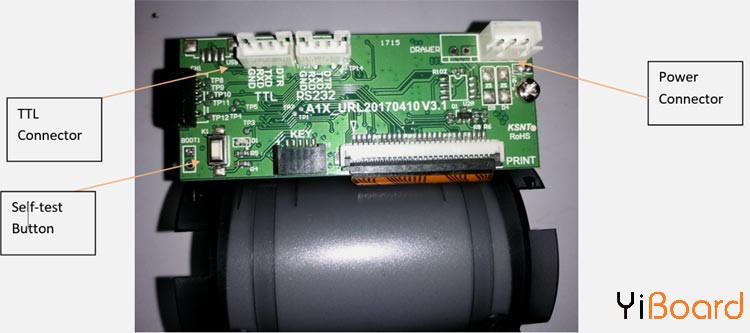

在打印机的背面,我们将看到以下连接 -
TTL连接器提供Rx/Tx连接以与微控制器单元通信。我们还可以使用RS232协议与打印机通信。电源连接器用于为打印机供电,该按钮用于打印机测试。当打印机通电时,如果我们按下打印机的自检按钮,将打印一张表格,其中将打印规格和样品线。以下是自测表 -

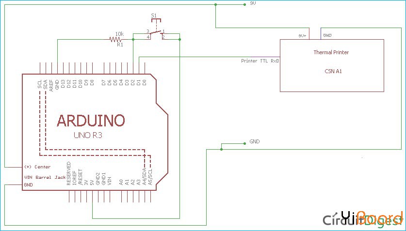

使用Arduino Uno控制打印机的原理图如下:
电路很简单。我们使用电阻在开关输入引脚D2上提供默认状态。按下按钮时,D2将变为高电平,此条件用于触发打印。 9V 2A电源的单电源用于为热敏打印机和Arduino板供电。在将电源极性连接到Arduino UNO板之前,务必检查电源极性。它有一个桶形插孔输入,中心正极性。

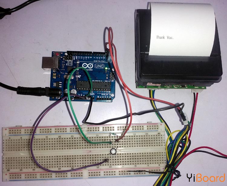

我们在面包板中构建了电路并对其进行了测试。

接线图可以再清楚点  RXD TXD接在哪
wanniu
发表于: 2019-1-9 14:04:55 | 显示全部楼层
看懂了,谢谢楼主
