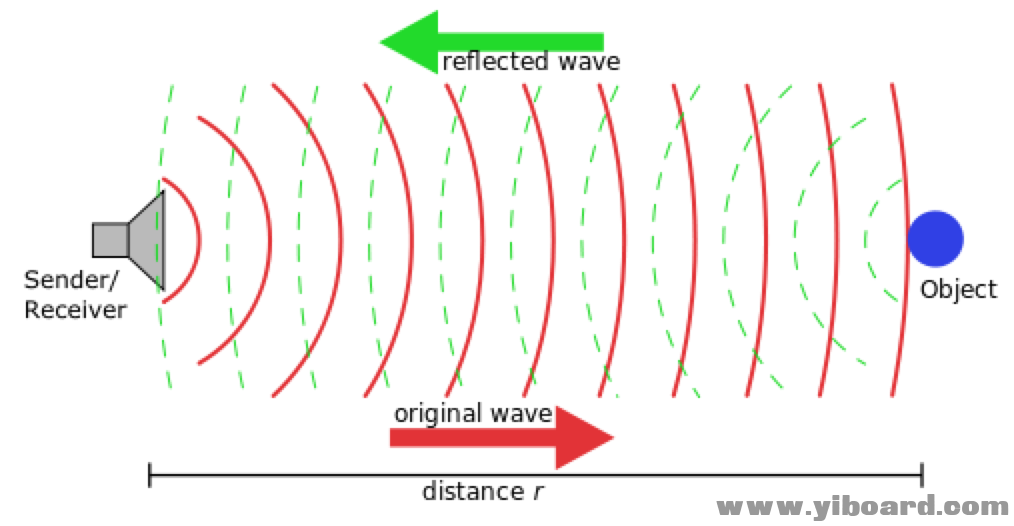

声纳的主要用途是能够“看到”水下的物体。它使用声波来检测物体。由于声波在水中的传播比在空气中传播得更远,因此声纳比其他类型的传感器(如雷达)更受欢迎。虽然声纳首选用于水下,但它仍然可以在空气中使用;不过,在测量距离时我们可能会遇到一些很小的干扰。
声纳有两种类型:被动声纳和主动声纳。主动声纳有一个发射器和一个探测器:根据信号返回声纳所需的时间,它可以探测物体的范围或距离及其方向。它还检测信号的强度,以确定接收器接收的时间。被动声纳用于接收来自船只和鲸鱼和潜艇等其他海洋生物的信号。被动声纳没有发射器;他们只是接收向他们发出的声波。

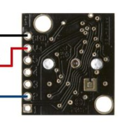

将导线焊接在声纳传感器的3个引脚,如下所示。
从底部焊接导线到地、Vin(+5 V)和第二个引脚,即脉冲宽度输出。焊接这三个引脚后,用棉签和一些酒精清洁孔周围,以清除焊料中可能残留的任何残留物。要检查是否有短路,请使用万用表检查这三个引脚之间的电阻。在GND和+5 V之间应该有OL或无穷大的电阻。如果这三个引脚中的任何一个之间存在短路,那么您需要对焊线进行去焊并清除任何焊料残留物。一旦电线焊接在声纳传感器上并且您检查了没有短路,那么您可以连接到Arduino。

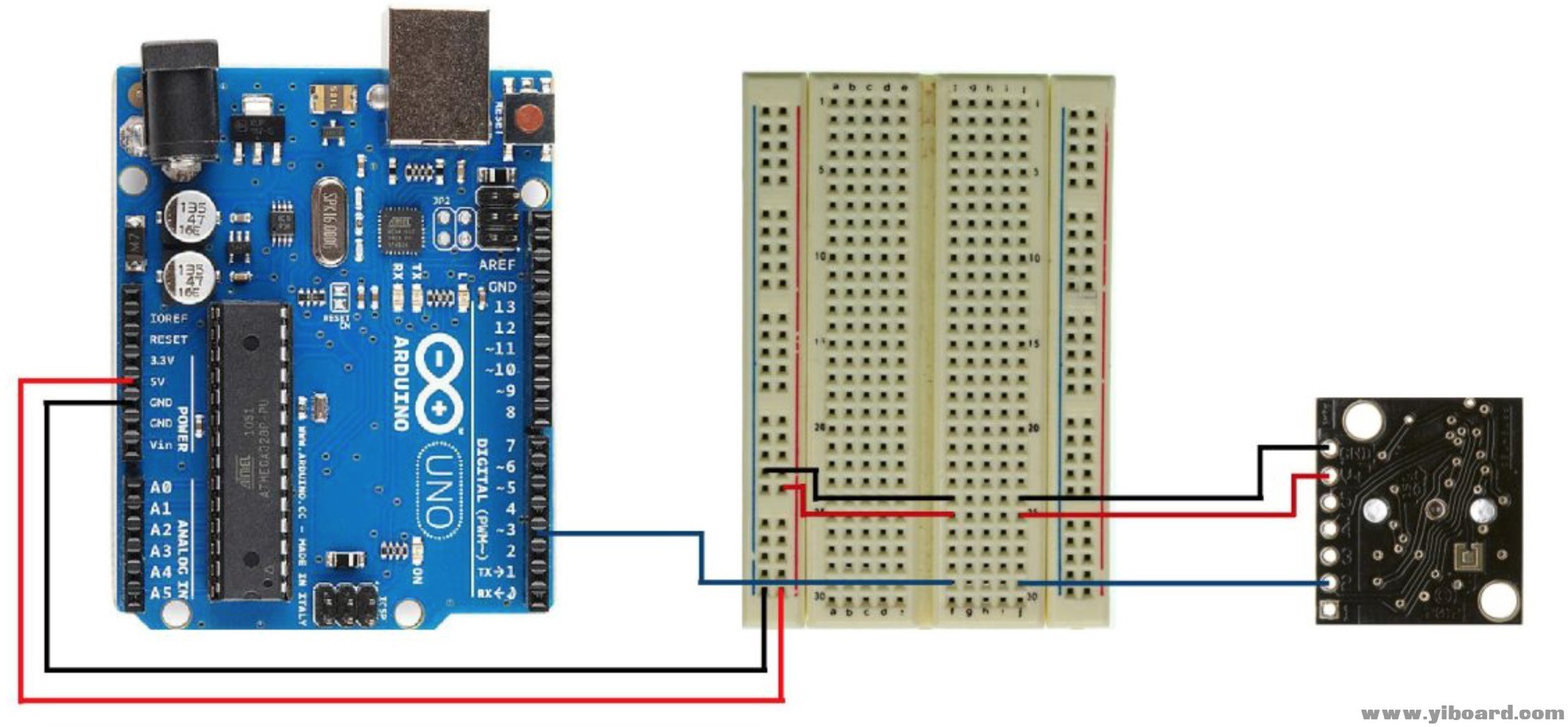

您可以使用面包板连接传感器和Arduino,也可以直接将传感器连接到Arduino。传感器在Arduino上接地,并从Arduino的+ 5V输出接收电源。传感器的脉冲宽度输出连接到Arduino上可以接受脉冲宽度的任何输入。在本例中,我使用的是数字引脚3。

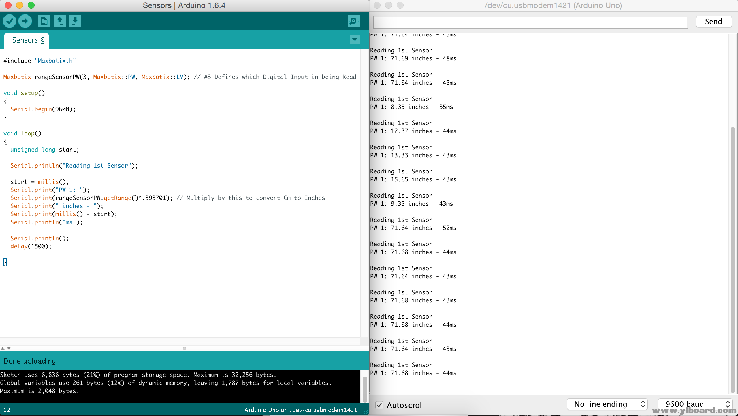

当如上图所示连接Arduino开发板并上传代码后,您可以打开串口监视器,距离将以英寸形式在上面显示出来,并且每1.5秒刷新一次。 当您运行串口监视器时,根据声纳传感器指向的位置,它将为您显示距离的英寸值。 如果您将手或其他大型物体放在声纳指向的位置,它也会读取并显示其距离。 对于该声纳传感器,测量最大范围是20英尺。
下图展示了代码运行后串口监视器输出的内容。
