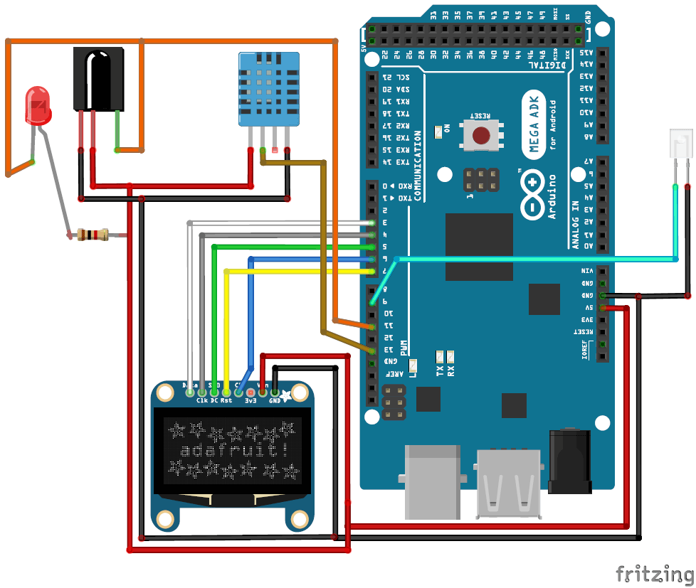

幸运的是,这个自动空调温度控制项目的硬件设置非常简单。您可以简单地使用面包板并按下图所示进行连接。
下表也可以用来验证你的连接。
序号
组件引脚
Arduino引脚
1
OLED - Vcc
5V
2
OLED - Gnd
GND
3
OLED-SCK,D0,SCL,CLK
4
4
OLED-SDA,D1,MOSI,数据
3
5
OLED-RES,RST,RESET
7
6
OLED-DC,A0
5
7
OLED-CS,片选
6
8
DHT11 - Vcc
5V
9
DHT11 - Gnd
GND
10
DHT11 - 信号
13
11
TSOP - Vcc
5V
12
TSOP - Gnd
GND
13
红外LED - 阳极
9
14
红外线 - 阴极
GND

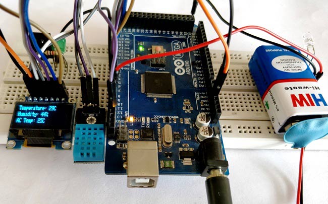

一旦连接完成后,应该看起来如下所示。我用面包板来连接,但是你也可以直接使用导线来连接所有的部件。

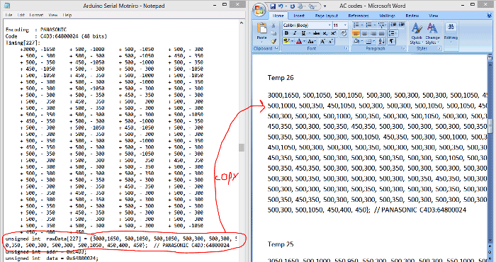

控制空调的第一步是使用TSOP1738来解码空调遥控器的IR代码。按照电路图所示完成所有连接,并确保已经安装了所有提到的库。现在打开示例程序“IRrecvDumpV2”,它可以在File -> Examples -> IRremote - > IRrecvDumpV2中找到。将程序上传到Arduino Mega开发板并打开串行监视器。
将您的遥控器指向TSOP并按任意按钮,对于您按下每个按钮的相应信号,将由TSOP1738读取,由Arduino解码并显示在串行监视器中。对于您的遥控器上的每个温度变化,您将得到一组不同的数据。保存这个数据,我们将在我们的主程序中使用它。你的串口监视器看起来像这样,我也显示了保存复制的数据的Word文件。
屏幕截图显示了我的空调遥控器的温度设置为26°C的代码。根据您的遥控器,您将得到一组不同的代码。同样复制所有不同温度级别的代码。您可以检查本教程结尾给出的Arduino代码中的所有空调遥控IR代码。

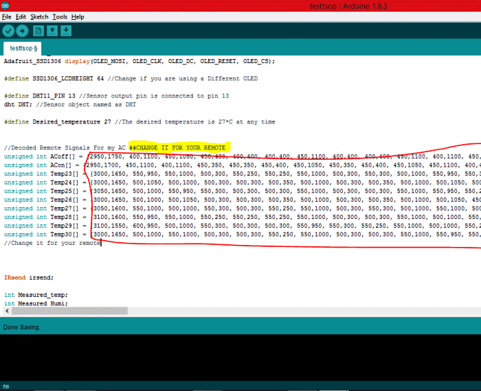

主要的Arduino程序:
完整的主要Arduino程序可以在这个页面的底部找到,但是你不能使用相同的程序。您必须更改刚刚从上面的示例框架中获取的信号代码值。在你的Arduino IDE上打开主程序,并向下滚动到下面显示的区域,你必须用你的遥控器获得的数值替换数组值。
请注意,我已经使用了10个数组,其中两个用于打开和关闭AC,而其余8个用于设置不同的温度。例如,Temp23用于设置AC上的23°C,因此请使用该阵列中的相应代码。一旦完成,您只需将代码上传到您的Arduino,并将其放置在您的空调对面,享受Cool Breeze。

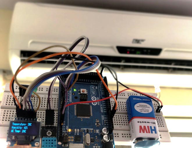

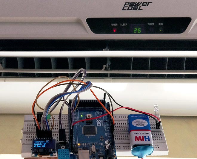

当您的代码和硬件准备就绪时,将代码上传到您的电路板,您应该注意OLED显示类似的东西。
现在把电路放在空调的对面,你注意到空调的温度是根据房间的温度来控制的。 您可以尝试提高DHT11传感器附近的温度,以检查空调温度是否被控制。
