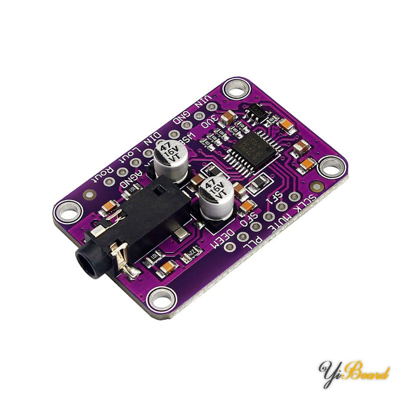

UDA1334A I2S立体声解码器模块简介
UDA1334A是一款多功能数模转换器,以其出色的音频性能而闻名。其关键特性在于能够提供高保真声音再现,使其成为音频爱好者和专业人士的首选。DAC支持广泛的采样频率,确保准确、细致的音频播放。
UDA1334A解码器模块的引脚分布
UDA1334A模块共有14个引脚,如下图所示:

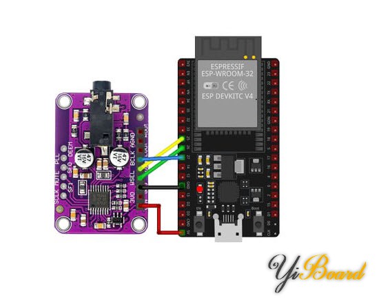

硬件连接
将ESP32开发板连接到UDA1334A模块,如下图所示:
首先,在Arduino IDE上安装ESP32-audioI2S库:https://github.com/schreibfaul1/ESP32-audioI2S
然后将以下代码上传到您的ESP32开发板。

上传后,ESP32将与广播服务器建立连接并开始播放歌曲。
