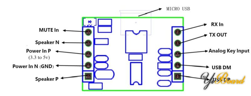

HSC001模块引脚分布
HSC001音频播放模块共有10个引脚,以下是各个引脚的定义:
●    SP+:放大器正极引脚(扬声器功率最高为3W)
●    GND:接地
●    VDD:模块电源(3.3V 至 5.4V)
●    SP-:放大器负极引脚(扬声器功率最高为3W)
●    MUTE:静音输出
●    DP:USB-DP引脚
●    DM:USB-DM引脚
●    ADK:ADK按钮
●    TX:串口UART数据输出 - TTL 电平(3.3V)
●    RX:串口UART数据输入 - TTL 电平(3.3V)

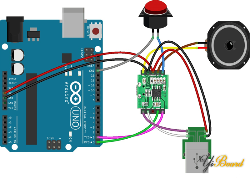

硬件连接
按如下所示连接各个组件。然后使用OTG线缆将包含模块支持的音频文件的闪存(名为 0001、0002……)连接到模块。
