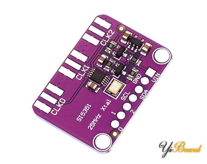

SI5351方波信号发生器模块
SI5351方波信号发生器模块是您轻松制作精确且可定制的方波信号的首选工具。这款精巧的模块旨在让信号生成变得轻而易举,为业余爱好者和电子爱好者提供简单且用户友好的解决方案。SI5351的与众不同之处在于它能够在宽频率范围内产生高精度方波信号,非常适合业余无线电项目以及制作DIY电子乐器等各种应用。该模块设计紧凑,界面直观,适合初学者和经验丰富的创客。SI5351是一款多功能且可靠的信号发生器,可为您的电子实验带来简单性和精确性,让您的项目更上一层楼。

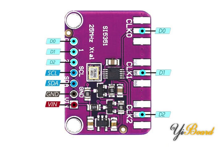

SI5351方波信号发生器引脚排列
该模块有7个引脚,包含I2C通讯和波形输出引脚。下图是该模块详细的引脚排列:
●    VIN:SI5351 模块的电源输入(5V)。
●    GND:电源地,确保稳定的电气连接。
●    SCL:用于与微控制器通信的串行时钟线。
●    SDA:用于与微控制器通信的串行数据线。
●    D0-D2:可自定义方波信号的输出引脚。
