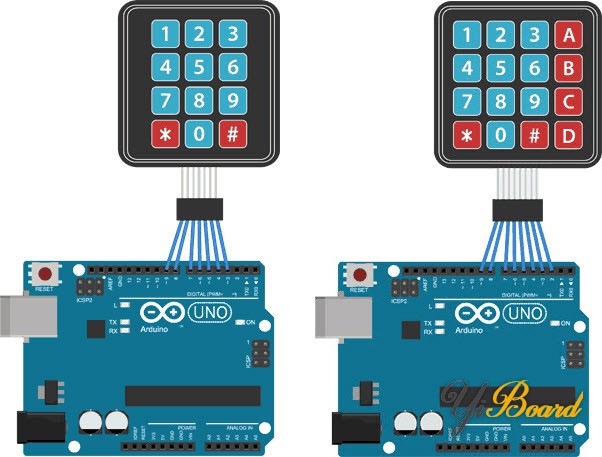

使用Arduino连接4×3和4×4薄膜键盘
现在我们了解了有关薄膜键盘的所有信息,可以开始将它与Arduino连接起来。
连接非常简单。首先将键盘的引脚1连接到Arduino上的数字引脚9。现在继续向左连接引脚,如2与8、3与7等。

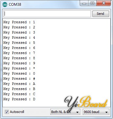

这是串口监视器中输出的样子。
