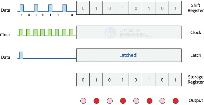

74HC595移位寄存器如何工作?
74HC595有两个寄存器(可以认为是“内存容器”),每个寄存器只有8位数据。第一个称为移位寄存器。移位寄存器位于IC电路的深处,安静地接受输入。
每当我们向595施加时钟脉冲时,都会发生两件事:
●    移位寄存器中的位向左移动一步。例如,位7接受之前位6中的值,位6获取位5的值等。
●    移位寄存器中的位0接受DATA引脚上的当前值。在脉冲的上升沿,如果数据引脚为高电平,则将1推入移位寄存器。否则为0。
在启用锁存器引脚时,移位寄存器的内容被复制到第二个寄存器,称为存储/锁存器寄存器。存储寄存器的每一位都连接到IC的输出引脚 QA-QH 之一,因此通常情况下,当存储寄存器中的值发生变化时,输出也会发生变化。
您可以通过下图更好地理解这一点。

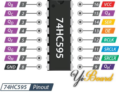

74HC595移位寄存器引脚
595有多种厂商品牌和型号。在这里,我们将使用德州仪器的SN74HC595N。如果您使用不同厂家的型号,请仔细阅读其数据表并记下差异。
让我们来看看它的引脚排列。请注意,两个引脚的名称上有一条线;这意味着它们以“负逻辑”运行。
GND 应连接到Arduino的地。
VCC 是74HC595移位寄存器的电源引脚,我们连接到Arduino上的5V引脚。
SER(Serial Input,串行输入)引脚用于一次将数据输入移位寄存器。
SRCLK(移位寄存器时钟)是移位寄存器的时钟。 595在上升沿由时钟驱动。这意味着为了将位移入移位寄存器,时钟必须为高电平。并且位在时钟的上升沿被传输。
RCLK(寄存器时钟/锁存器)是一个非常重要的引脚。当驱动为高电平时,移位寄存器的内容被复制到存储/锁存寄存器中;最终出现在输出中。因此,可以将锁存引脚视为在输出端查看我们的结果的过程中的最后一步。
SRCLR(移位寄存器清除)引脚允许我们一次复位整个移位寄存器,使其所有位为0。这是一个负逻辑引脚,因此要执行此复位;我们需要将SRCLR引脚设置为低电平。当不需要复位时,该引脚应为高电平。
OE(输出使能)也是负逻辑:当其上的电压为高时,输出引脚被禁用/设置为高阻抗状态并且不允许电流流动。当OE低电压时,输出引脚正常工作。
QA–QH(输出使能)是输出引脚,应连接到某种类型的输出,如LED、7段数码管等。
QH' 引脚输出移位寄存器的第7位。在那里,我们可以菊花链式连接595:如果您将此QH'连接到另一个595的SER引脚,并为两个IC提供相同的时钟信号,它们将像具有16个输出的单个IC一样工作。当然,这种技术并不仅限于两个IC - 如果你有足够的电源,你可以菊花链任意多的IC。

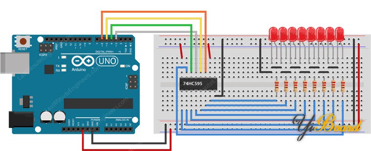

将74HC595移位寄存器连接到Arduino UNO开发板
现在我们对74HC595的工作原理有了基本的了解,我们可以开始将它连接到Arduino!
首先将移位寄存器放在面包板上,确保IC的每一侧都位于面包板的单独一侧。小U形槽口朝上,引脚从上到下在左侧向下1-8,从上到下在右侧向下16-9,如下图所示。
首先让我们将引脚16 (VCC) 和 10 (SRCLR) 连接到Arduino上的 5v 引脚,并将引脚 8 (GND) 和13 (OE) 连接到Arduino上的Gnd引脚。这应该使IC保持正常工作模式。
接下来,我们需要连接我们将控制移位寄存器的三个引脚:
●    移位寄存器的引脚 11 (SRCLK) 连接到Arduino上的引脚6
●    移位寄存器的引脚 12 (RCLK) 连接到Arduino上的引脚5
●    移位寄存器的引脚 14 (SER) 连接到Arduino上的引脚4
现在,我们只需将所有输出引脚连接到LED灯,确保在LED之前放置一个220Ω电阻以减少电流,并确保LED的阴极返回到地。
放置LED时,请确保它们按顺序连接,以便QA连接到第一个LED,而QH连接到最后一个LED,否则我们的代码不会以正确的顺序点亮LED!
完成后,您应该会看到类似于下图所示的内容。

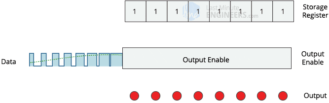

这是另一个项目,作为移位寄存器的补充,基于相同的设置但略有不同,我们在其中操纵IC上的一个控制引脚,即OE - 通过这样做,我们可以控制输出LED的亮度!
我们已经了解到OE(输出使能)引脚用作开关。当此引脚设置为高电平时,输出引脚被禁用(它与负逻辑一起使用,记得吗?)。并且当OE是低电压时,输出引脚正常工作。
在我们之前的示例中,我们已将此引脚永久连接到地,从而始终启用输出。如果我们将此引脚连接到Arduino的任何数字引脚并编程为切换其状态,我们可以得到如下图所示的内容。

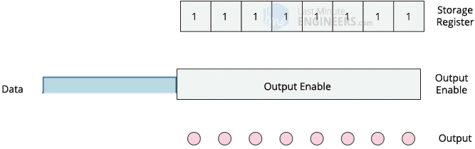

但是,我们可以不这样做,而是使用该引脚和analogWrite() 函数,使用PWM控制LED的亮度。因此,我们可以得到如下所示的结果。
实际上,PWM信号的高电平部分仍会导致OE引脚暂时禁用所有IC输出。但是,这当然会比我们的眼睛直接感知的速度更快,但我们肯定会感觉到整体亮度的变化。
