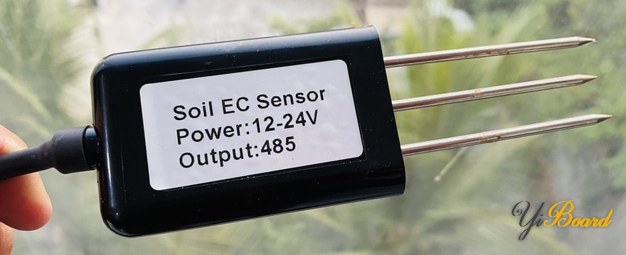

JXCTIOT土壤电导率传感器是一款用于电导率和盐度测量应用的低成本土壤传感器。它采用行业标准设计,具有高精度、高灵敏度和耐用性。您可以使用此传感器来评估土壤状况。它可以快速测试不同种类土壤的电导率和盐度。有多种土壤电导率和盐度传感器。但这种传感器是实际应用中最好的一种。
传感器内部有一个高质量的芯片。该芯片功耗低、灵敏度高、稳定性高。传感器的探头采用奥氏体316不锈钢为原材料制成。因此传感器具有防锈、耐电解、耐盐、耐碱腐蚀的功能。这确保了土壤的长期运行并适用于各种类型的土壤。
您可以将此传感器用于科学实验、节水灌溉、园艺、温室、户外农业、园艺、高尔夫和草坪管理。该传感器还更适合林业、精准农业和其他专业环境监测场景等应用。
传感器有4个引脚,分别为VCC、GND、485-A和485-B。传感器在12V-24V电压下工作。如果您提供低于12V的电压,您将不会获得任何输出。

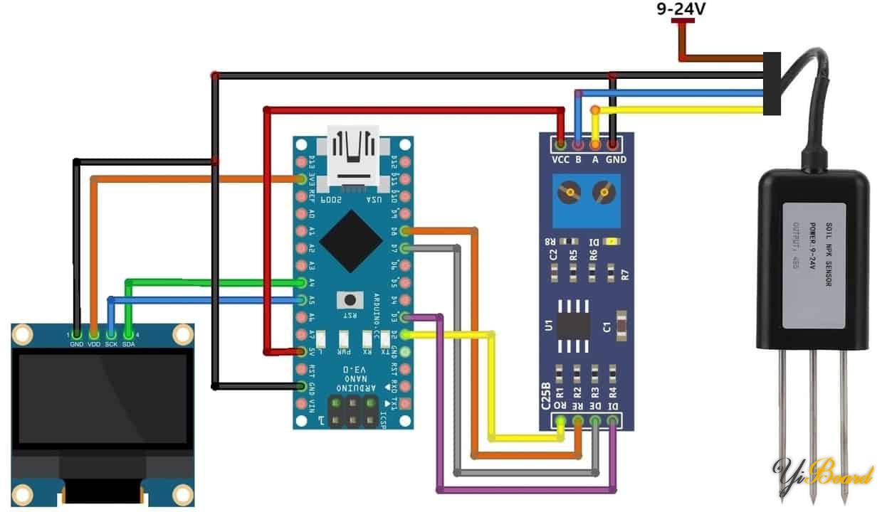

土壤电导率传感器与Arduino的硬件连接
现在,让我们使用MAX485 Modbus模块将土壤电导率传感器与Arduino Nano开发板连接起来。连接图如下。
使用软件串口将Modbus的RO和DI引脚连接到Arduino的D2和D3。同样,我们将它们连接到Arduino的D7和D8引脚来启用D​​E和RE高电平。EC传感器有4根电线。棕色的是VCC,需要12V-24V电源。黑色的GND引脚需要连接到Arduino的GND。引脚B的蓝线连接到MAX485模块的B引脚。黄线连接到MAX485的A引脚。
0.96寸SSD1306 OLED显示屏是I2C模块。将OLED显示屏的VCC和GND引脚连接到Arduino的3.3V和GND。同样,将 OLED显示屏SDA和SCL引脚连接到Arduino开发板的A4和A5。您可以按照电路图在面包板上组装电路。

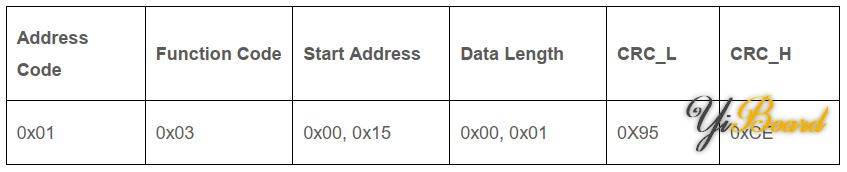

土壤电导率传感器有3种不同的方式用于读取土壤电导率和土壤盐度的值。您可以从使用说明书中获取查询位地址。
土壤电导率值查询帧为:
您将收到以下回复:
您可以根据收到的响应计算土壤电导率。例如,如果您得到0x05DC作为响应,那么土壤电导率值将是:
5DC H(十六进制)=1500(十进制)=>电导率=1500us/cm

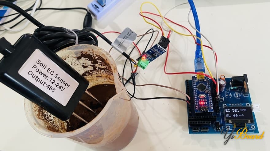

在OLED显示屏上监测土壤电导率和盐度数据

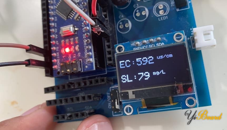

将代码上传到Arduino Nano开发板后,OLED将与传感器一起初始化。传感器需要一些时间才能稳定下来,读数可能会在几秒钟内不正确。
传感器稳定后,您可以将传感器浸入土壤中以获取土壤电导率和盐度读数。 OLED显示屏将以微西门子每厘米 (us/cm) 为单位显示电导率值,以毫克每公斤 (mg/kg) 为单位显示盐度值。
以上就是将土壤电导率和盐度传感器与Arduino连接并获取土壤电导率/盐度读数的方式。同样,将传感器放入不同的土壤样本中。您将看到电导率/盐度值的变化取决于土壤类型。
