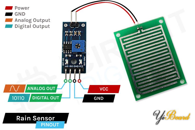

雨量传感器的引脚
与土壤湿度传感器一样,雨量传感器模块也有四个引脚VCC、GND、Aout 和 Dout,可用于从传感器中获取所需信息,雨量传感器的引脚如下所示:
●  VCC是雨量传感器的电源引脚,可以连接到3.3V或5V的电源。请注意,模拟输出会因提供的电源电压而异。
●  GND是电路板的接地引脚,连接到Arduino的接地引脚。
●  DOUT是电路板的数字输出引脚,输出低电平表示检测到雨,高电平表示没有下雨。
●  AOUT是电路板的模拟输出引脚,它将为我们提供模拟信号。

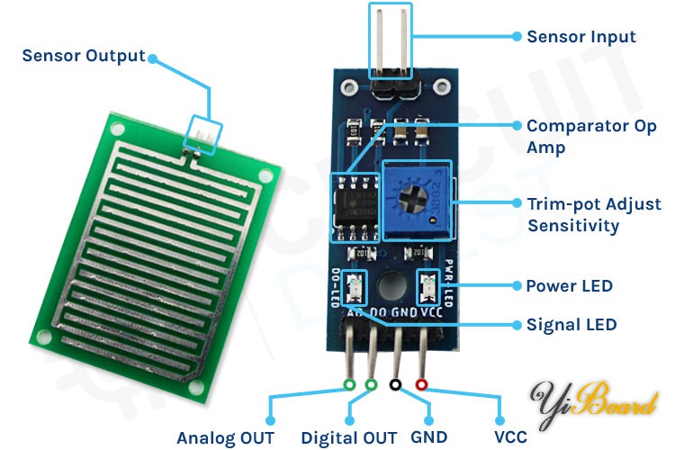

雨量传感器的组成零件
整个雨量传感器模块由两部分组成:传感器PCB和信号处理模块。该模块处理来自传感器PCB的输入数据,它可以同时输出模拟和数字数据。
传感器模块有四个引脚,其中两个用于VCC 和 Gnd,另外两个可同时输出模拟和数字数据。如上图所示,模块有两个板载LED。电路板通电时电源指示灯亮,达到电位器设定值时另一指示灯亮。该模块还具有板载比较器运算放大器,负责将来自光电二极管的输入模拟信号转换为数字信号。我们还有一个灵敏度调节电位器,通过它,可以调节模块的灵敏度。

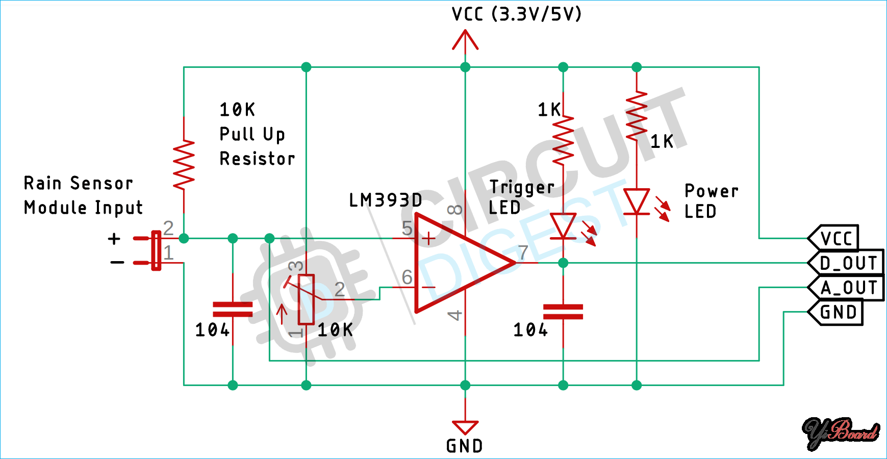

雨量传感器模块电路图
雨量传感器模块的示意图如下所示。原理图本身非常简单,只需一些通用组件来构建。
在原理图中,包含一个LM393运算放大器,它是一种低功耗、低失调电压运算放大器,可以由3.3V或5V电源供电。请注意,设备的模拟输出电压将取决于设备的电源电压。该运算放大器的主要工作是将来自传感器探头的输入模拟信号转换为数字信号。还有一个10K电位器,用于为运算放大器设置参考电压,如果传感器的输入电压低于电位器设置的阈值电压,则运算图的输出变低。除此之外,还包含两个LED。第一个是电源LED,另一个是触发LED。电路板通电时电源LED亮起,达到某个设定阈值时触发LED亮起。这就是该电路的工作原理。

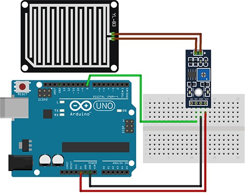

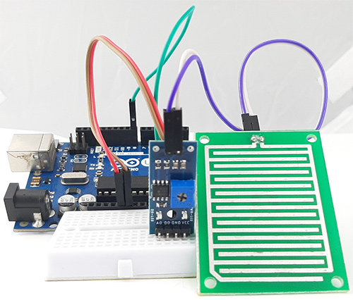

雨量传感器与Arduino的连接方法
现在我们完全了解了雨量传感器的工作原理,然后可以将所有需要的组件连接到Arduino UNO开发板上。这部分将分为两部分,一个显示模拟输出,另一个显示数字输出。

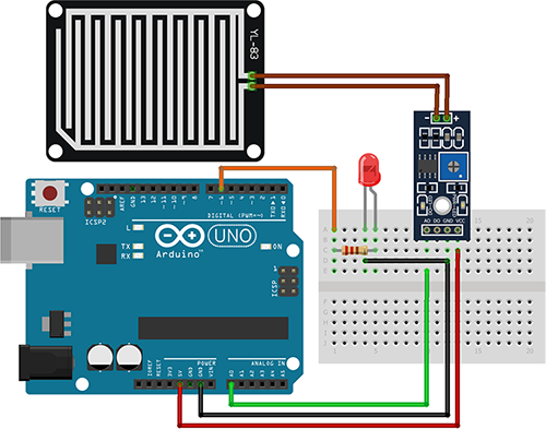

●  雨量传感器传感器的模拟输出连接
要使用传感器,我们需要先为传感器供电,因此使用Arduino UNO板的5V和GND引脚。模拟电路的连接图如下所示。
在上图中,显示了模拟部分的连接图。我们将LED连接到Arduino开发板的PWM引脚6,模拟输出引脚连接到Arduino的A0引脚。接地引脚在模块和传感器之间连接在一起,VCC取自 Arduino的5V引脚。我们将对Arduino进行编程,以便LED的亮度会根据传感器的雨量而变化。
●  雨量传感器传感器的数字输出连接
对于数字连接部分,我们还是使用Arduino的+5V和GND为传感器模块供电。
数字接口的连接方式非常简单,当我们在模块上洒水时,模块上的板载触发LED会亮起。
