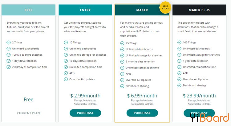

使用 Arduino Cloud IoT 免费计划,用户只能添加两个设备,并提供 200 秒/天的有限编译时间。因此,如果您想连接两个以上的设备,则必须购买高级计划。目前,Arduino 云物联网提供四种不同功能和价格的不同计划。下图总结了所有计划:

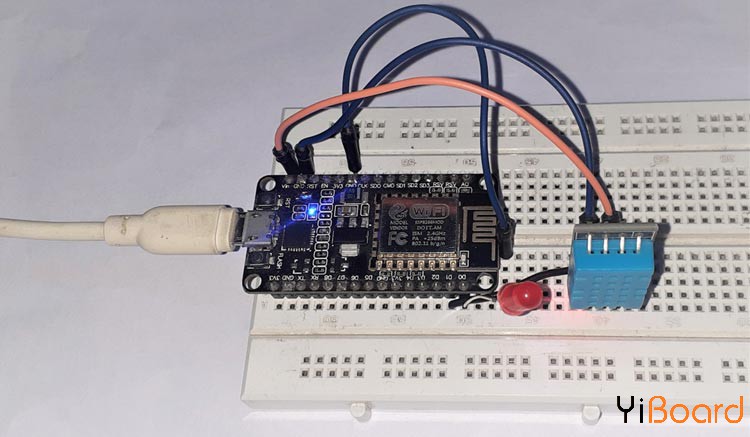

ESP8266连接Arduino Cloud IoT的电路图
下面给出了将DHT11传感器数据发送到Arduino Cloud IoT的电路图。
连接非常简单。 DHT11传感器通过NodeMCU的5V和GND引脚供电。 DHT11的数据管脚连接NodeMCU的D0,LED的正极连接NodeMCU的D7管脚。

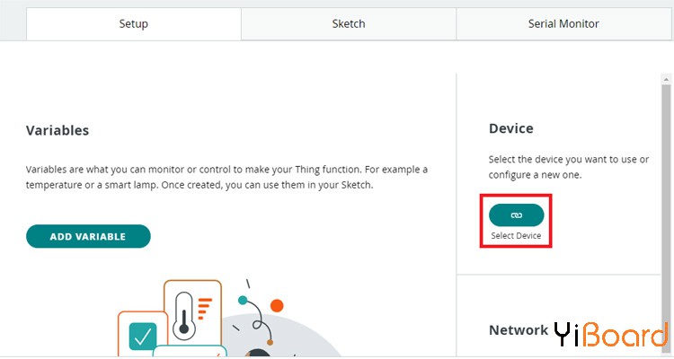

现在,在“Things”选项卡上,我们可以配置三个选项,即变量Variables、设备Device和网络Network。首先,我们将我们的设备与我们的Thing连接起来。这可以通过单击“Device”部分中的链接图标按钮来完成。这将打开一个窗口,您最近创建的设备应该可供选择。

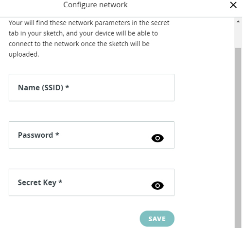

现在,在下一步中,我们需要输入 Wi-Fi 凭据,并在设备配置期间生成密钥。为此,单击“Network Section”中的“Configure”按钮。输入凭据,然后单击“Save”。

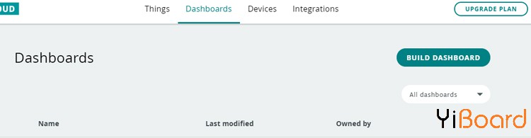

第3步:现在我们已经添加了设备和变量,我们可以继续下一步,即创建仪表板。为此,请转到“Dashboard”选项卡,然后单击“Build Dashboard”按钮。
要在仪表板上添加小部件,请单击左上角的铅笔图标,单击“Add”按钮,然后转到“Things”并选择Thing。然后选择所有变量并单击“Add widgets”。

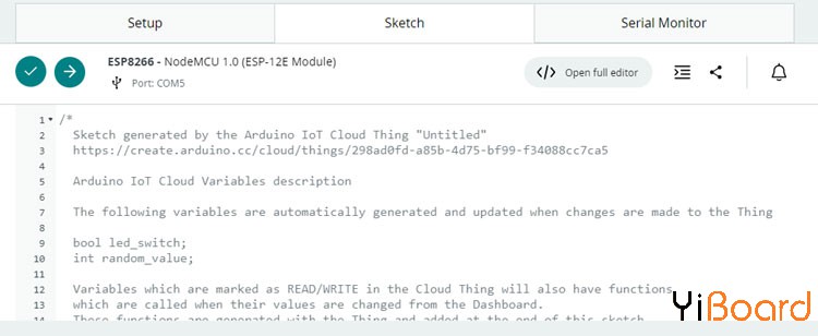

我们现在已经完成了Arduino Cloud IoT的设置,下一步是对NodeMCU进行编程以实现从DHT11读取数据并将其发送到Arduino Cloud。 为此,我们需要转到“Sketch"选项卡。
当您在Things中添加任何变量时,云上的 Sketch 会根据变量自动更新。 所以,大部分代码已经写好了,我们只需要为DHT11传感器添加一些代码。 完整代码如下。
代码准备好后,选择开发板和端口,然后点击左上角的上传按钮。
