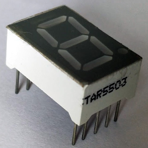

七段数码管(Seven Segment Display ,简称SSD)是一种常用的输出设备,可以显示数字和字母。它主要用于计算器、数字手表等。实际上它是7个LED,排列成“ 8”形以便于显示。每个段都连接到一个引脚,分别称为“ a”、“ b”、“ c”、“ d”、“ e”和“ f”引脚。除此之外,它还有一个称为“ dp”引脚的点。

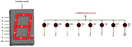

七段数码管有两种类型:共阴极和共阳极。在共阴极中,LED段的所有阴极引脚连接在一起,并作为SSD的“公共引脚”。该引脚接地,因此,当对任意LED段提供正电压时,电路便会导通,同时LED被点亮。同样,在共阳极中,LED段的所有正极端子都被连接在一起,作为SSD的“公共引脚”,并且该引脚连接到正电压。

七段数码管与NodeMCU连接的电路图
由于这是一个初学者级的项目,因此电路非常简单,如下图所示。
将ESP8266的GND引脚连接到面包板的负极导轨,并将ESP8266的Vin引脚连接到面包板的正极轨。将ESP8266的D8、D7、D6、D5、D4、D3、D2和D1连接到'SSD的g'、'f'、'a'、'b'、'c'、'dp'、'e'和' d'引脚。通过100欧姆电阻将SSD的公共引脚连接到负极导轨。
