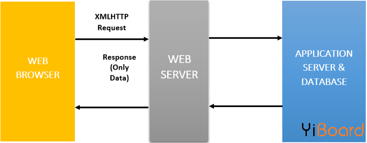

AJAX工作过程
如上图所示,对于AJAX请求,浏览器使用JavaScript将XMLHttpRequest发送到服务器。该对象包含告诉服务器正在请求什么的数据。服务器仅响应从客户端请求的数据。然后,浏览器接收数据,仅更新页面中需要更新的部分,而不是重新加载整个网页。

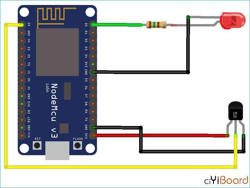

Ajax和ESP8266 Web服务器的电路图
基于AJAX的Web服务器的电路图如下所示。
由于电路非常简单,因此无需多解释。我们通过150欧姆限流电阻的LED连接到ESP8266的D0引脚,如您所见,我们可以使用网络服务器对其进行闪烁。接下来,我们使用LM35温度传感器,通过它我们将读取温度值并将其更新到网页。温度传感器由3.3V电源供电,由于LM35是模拟传感器,因此我们使用ESP8266板的A0引脚测量数据。

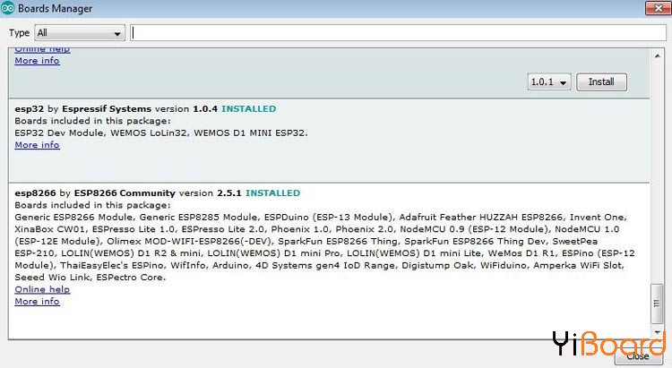

1.    打开Arduino IDE,然后转到File–>;Preferences–>Settings
2.    在"Additional Board Manager URL"字段中输入https://arduino.esp8266.com/stable/package_esp8266com_index.json,然后单击“OK”。
3.  现在,转到“Tool”>“ Board”>“ Boards Manager”,打开“Boards Manager”窗口。在搜索框中输入ESP8266,选择最新版本的开发板,然后单击安装。
4.  安装完成后,转到Tools ->Board并选择NodeMCU 1.0(ESP-12E模块)。现在,您可以使用Arduino IDE编程NodeMCU。

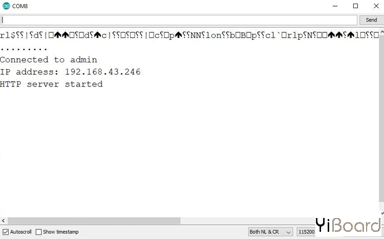

接通电源后,就该获取nodeMCU的IP地址了。这可以使用Arduino IDE的串口监视器找到。打开串口监视器,然后按一下NodeMCU的Reset按钮,NodeMCU的IP地址应打印在串口监视器上。记下IP地址并将其粘贴到Web浏览器的URL栏上。
请注意,您的设备必须连接到与Nodemcu连接的同一网络。 在地址栏中输入IP后,您会在浏览器中得到网页。获取网页后,现在可以在此处监视传感器值,还可以从浏览器控制LED灯的状态。
