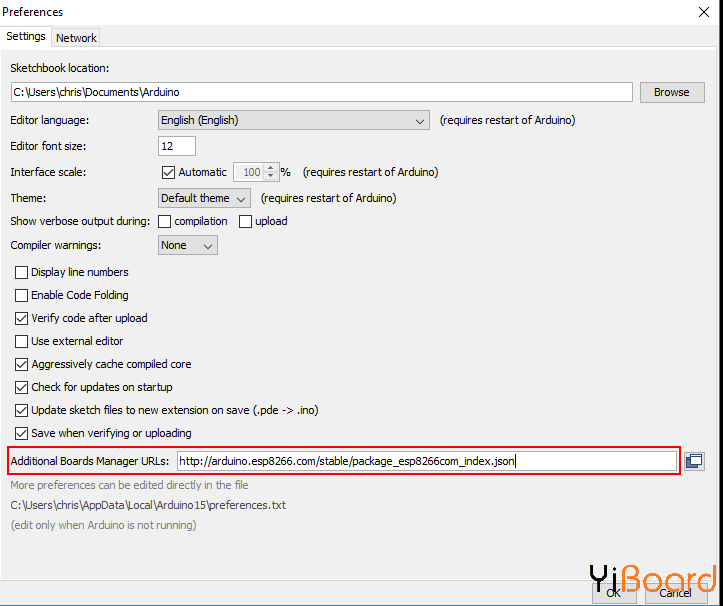

我建议使用最新版本的Arduino IDE。您可以下载并解压缩该zip文件。无需安装,只需单击arduino.exe打开Arduino IDE。 Arduino IDE支持各种不同的Arduino开发板。由于我们不想使用Arduino板,而是要使用NodeMCU开发板,因此我们必须将NodeMCU板导入到IDE。这很容易。只需单击File → Preferences。在Additional Board Manager URLs插入以下URL:http://arduino.esp8266.com/stable/package_esp8266com_index.json

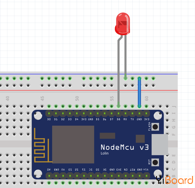

4)连接面包板上的所有零件
连接所有零件很容易,因为我们只有一个LED组件。我们定义LED由GPIO引脚D8供电,因为我们必须为LED选择一个数字输出。如果要更改GPIO引脚,您需要使用D1至D8数字输出之一。如果更改GPIO引脚,请确保更改对应的脚本代码。现在连接所有零件:
1.  将NodeMCU放在面包板上,并确保有一条线可以连接LED。
2.  将LED的正极(长脚)与ESP8266的D8相连。
3.  将LED的负极(短脚)与ESP8266的地线(GND)连接。
注意:通常,LED的正向电压在1.8至3.3伏之间,ESP8266的工作电压为3.3V。因此,我们不需要在LED上串联一个电阻。如果您使用的是Arduino开发板,则工作电压为5V,您将需要一个220欧姆的电阻。

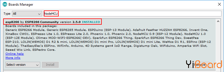

在Arduino IDE中单击Tools菜单,并确保您的设置如下。要选择Node MCU Board,Ardiuno IDE必须从Board Manager下载Board信息:单击Tools→Board→Board Manager
现在搜索NodeMCU,您会发现ESP8266社区的esp8266。安装最新版本的开发板。安装后,您可以选择正确的设置开发板。
在Arduino了解到ESP8266开发板之后,请确保您对开发板的设置与下表相同
