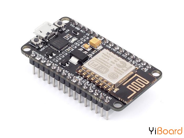

随着Arduino开发板的普及,对嵌入式电路板的需求也随之增加,这些插件随Arduino一起使用。最受欢迎的附加组件之一是WiFi模块,用于将Arduino开发板连接到互联网。不同的制造商发布了几块使用Arduino尺寸规格并带有板载WiFi模块的开发板,但是这些开发板都没有NodeMCU受欢迎。
今天,我们将探讨如何在项目中使用NodeMCU开发板,尤其是如何使用Arduino IDE轻松对该开发板进行编程。NodeMCU是基于ESP8266 WiFi的微控制器板,它解决了与基于在乐鑫的ESP8266 WiFi模块/芯片上多个版本的开发板相关的一些难题。

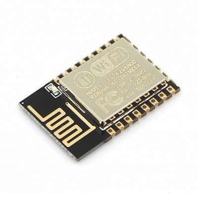

Arduino是在IoT革命开始的时候出现的,它为制造商提供了机会,可以通过构建简单的连接设备,结合Arduino和几种不同类型的WiFi和以太网模块来参与。所有这些模块要么太昂贵,要么使用起来非常复杂。因此,当第一版ESP8266模块(ESP-01)投放市场时,这绝对是一件令人高兴的事,因为低价格和高质量推动了该芯片的普及。但是,用户很快发现了从功率要求到面包板不友好的几个限制。这些芯片几乎没有开发文档,这使它们更加难以使用。为解决与这些模块相关的一些问题,制作了基于这些模块的多个开发板,例如Wemos D1(其工作方式类似于Arduino Uno)和Wemos Mini板,但它们中没有一个能达到与NodeMCU相同的流行度。NodeMCU板本质上是AI-thinker推出的ESP12E模块的开发板。
ESP-12E本身与以前的模块一样,由于以下因素而难以使用:面包板不友好,需要市场上不常见的排针以及解决这些问题的唯一解决方案当时,是一个适配器、一个FTDI分支板和一些其他连接件,使其变得面包板友好且易于编程。NodeMCU是该系列的产品,将所有必需的组件整合在一块面包板友好且可立即使用的板上同时保持与基于ESP的板相关的低成本。

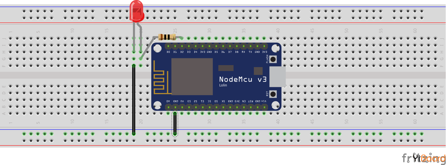

原理图
对于这个项目,我们将做一个嵌入式编程的hello world,该LED闪烁以演示nodeMCU的用法,因此我们的原理图涉及将LED连接到nodeMCU,如下所示。

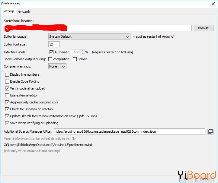

1.  在Arduino IDE打开Preferences窗口。转到File > Preferences
2.  在Preferences窗口中,找到“Additional Board Manager URL”文本框,然后在如下所示的字段中输入: http://arduino.esp8266.com/stable/package_esp8266com_index.json,然后单击“OK”按钮。

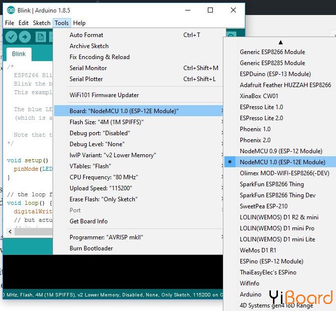

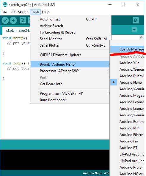

3.  接下来,打开Arduino板管理器。转到Tools>Boards>Boards manager
4.  当板管理器打开时,在搜索栏中输入ESP并滚动到底部,您将看到ESP8266社区创建的ESP8266,单击安装,如下所示。
安装ESP8266内核将自动安装ESP8266库,这将使编写NodeMCU的代码更加容易。安装板卡后,选择板卡,然后转到tools>board>NodeMCU 1.0。
通过选择该板卡,将加载与NodeMCU板卡关联的所有示例。

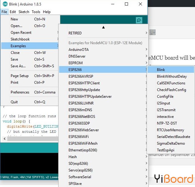

在本篇文章中,我们将使用之前完成的内核安装随附的闪烁示例来闪烁连接到NodeMCU引脚D2的LED。通过file>examples>examples for nodemcu>esp8266>blink来加载示例。
