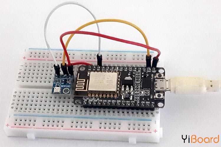

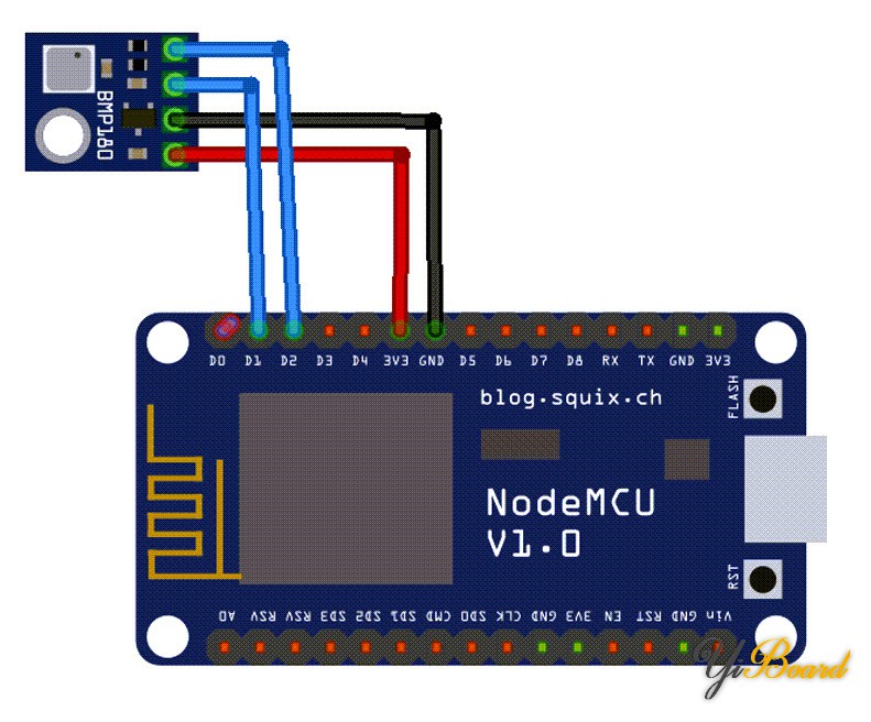

这款ESP8266数据记录器的电路图非常简单,仅需将BMP180传感器与NodeMCU进行连接即可。
BMP180传感器使用I2C通信协议。因此,我们需要将BMP180的SCL和SDA引脚连接到NodeMCU的SCL和SDA引脚(D1和D2)。另外,将BMP180的VIN和GND引脚连接到NodeMCU的3.3V和GND。请勿将传感器直接连接到5V,因为它会对传感器造成永久损坏。

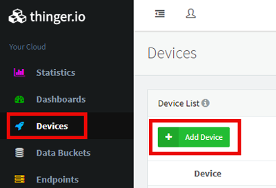

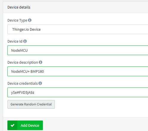

第1步:首先创建一个新设备。要创建新设备,请在菜单选项卡中单击Devices,然后单击添加Add Device
然后在表格中填写设备ID、说明和凭据,并为您的设备生成随机凭据,然后点击Add Device。
现在您的设备已准备好连接。在下一步中,我们将对NodeMCU进行编程,以将数据发送到Thinger.io平台。

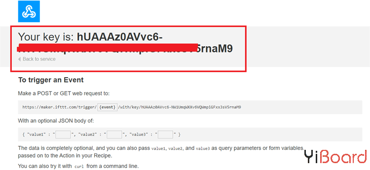

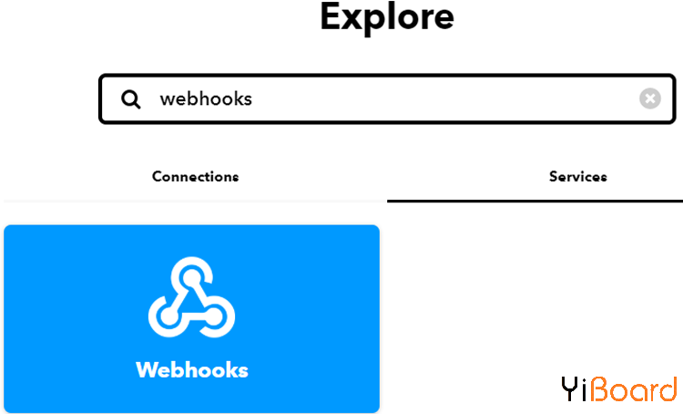

现在搜索“ Webhooks”,然后单击Services中的Webhooks
然后,在Webhooks窗口中,单击右上角的Documentation以获取私钥。复制此密钥,此密钥将在Thinger.io中创建端点时使用。

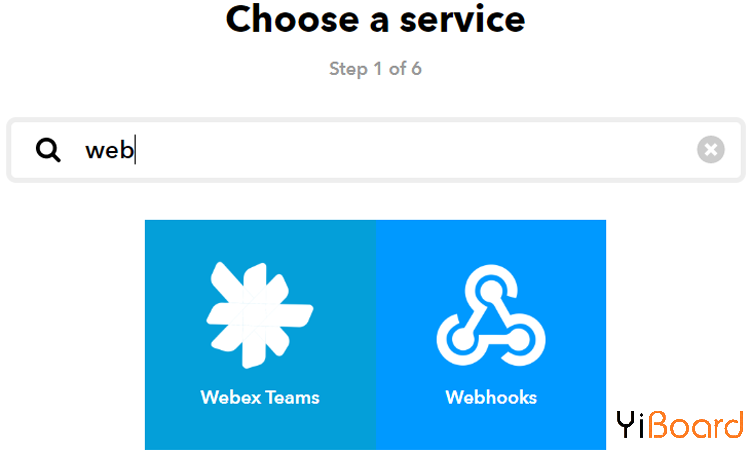

现在,在下一个窗口中,单击This图标。现在,在搜索部分中搜索Webhooks,然后单击Webhooks。

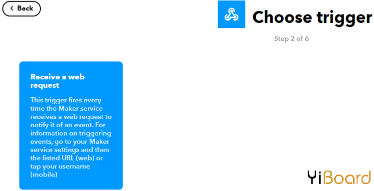

现在,选择Receive a Web Request触发器,并将输入事件名称temp,然后单击“创建触发器”。

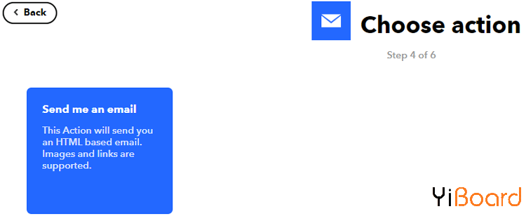

之后,点击Then That,然后点击Email。
现在,在电子邮件中,单击send me an email,然后输入电子邮件主题和正文,然后单击“创建操作”。在最后一步中,单击Finish完成小程序设置。

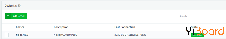

现在,将BMP传感器连接到NodeMCU并上传代码。 NodeMCU将使用您的账户凭据与您之前创建的设备连接。如果连接成功,它将显示已连接,如下图所示:

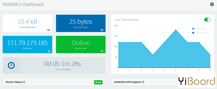

您可以通过单击“Device”菜单上的设备名称来检查设备统计信息,例如发送的数据(Transmitted Data)、接收的数据(Received Data)、IP地址、连接的时间(Time Connected)等。

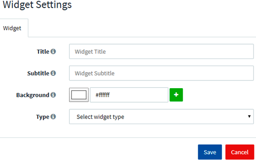

之后,通过单击仪表板名称访问新的仪表板。默认情况下,仪表板将显示为空。要添加小部件,首先需要通过单击仪表板的右上方开关来启用编辑模式。然后点击Add Widget按钮。

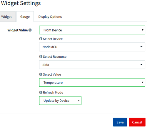

当您点击Add Widget按钮时,它将显示一个弹出窗口,您可以在其中选择小部件类型、背景颜色等。在本文中,我选择了Gauge Widget。

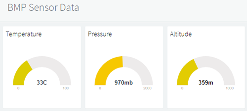

当您单击保存时,它将带您进入下一个界面,您需要在其中选择Source Value、Device、Resource、Value和Refresh模式。选择所有值,然后单击Save按钮。
现在,对其余变量重复相同的过程。最终的仪表板如下所示:

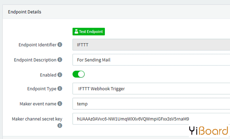

要创建端点(Endpoint),请在菜单标签中单击Endpoint选项,然后单击Add Endpoint。
现在,在下一个窗口中,输入所需的详细信息,包含:
●    端点ID(Endpoint Id):端点的唯一标识符。
●    端点描述(Endpoint Description):编写有关端点的描述或详细信息。
●    端点类型(Endpoint Type):从给定的选项中选择端点类型。
●    事件名称(Maker Event Name):输入您的IFTTT小程序名称。
●    频道密钥(Maker Channel Key):您的Webhooks秘密密钥。

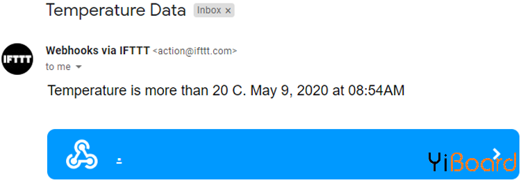

之后,单击Test Endpoint检查是否一切正常。它应该向您发送一封电子邮件,其中包含有关温度数据的报警。
