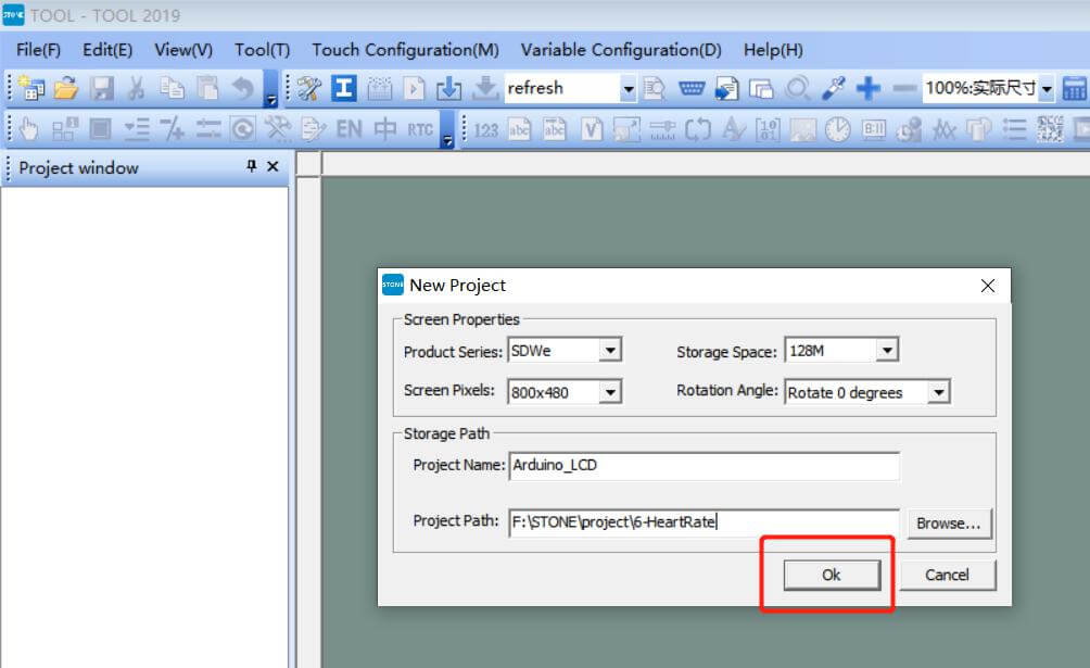

LCD-TFT显示屏用户界面设计
首先我们需要设计一张UI显示图片,可以使用PhotoShop软件设计,也可以使用其他图片设计工具设计,设计UI显示图片片以后,把图片保存未JPG格式。
打开STONE TOOL2019软件,新建一个项目:
删除掉新建项目默认加载的图片,然后添加我们设计好的UI图片。
添加文本显示组件,设计显示的位数和小数点,获取文本显示组件在显示屏中的存储位置。
效果如下:

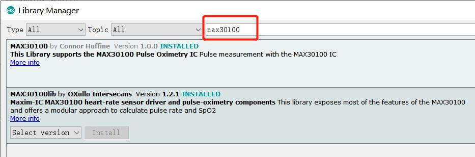

打开Arduino IDE,找到以下按钮:
搜索“MAX30100”,找到两个MAX30100的库文件,然后点击下载安装。
安装完成以后就可以在Arduino的LIB库文件夹里面找到MAX30100Demo:
鼠标双击这个文件就可以打开了。
这个Demo就可以直接测试了,在确保硬件连接没问题的情况下,把这个代码编译下载到Arduibo开发板中,就可以在串口调试工具中看到MAX30100的数据了。
