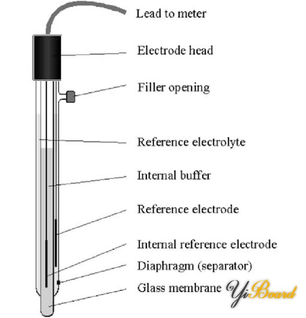

ph计的制作与工作原理
pH酸碱度传感器具有通常由玻璃制成的棒状结构,底部装有一个装有传感器的灯泡。用于测量pH的玻璃电极具有专门设计成对氢离子浓度具有选择性的玻璃灯泡。浸入要测试的溶液中时,测试溶液中的氢离子会与玻璃灯泡上的其他带正电的离子交换,从而在灯泡上产生电化学势。电子放大器检测在测量中生成的两个电极之间的电位差,并将电位差转换为pH单位。根据能斯特方程(Nernst equation),整个玻璃灯泡上的电化学势的大小与pH线性相关。
参比电极对溶液的pH值不敏感,参比电极由连接到显示器的金属导体组成。将该导体浸入电解质溶液(通常为氯化钾)中,该电解质溶液通过多孔陶瓷膜与测试溶液接触。显示屏包含一个电压表,显示pH单位的电压。

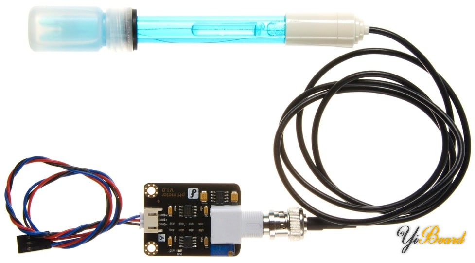

模拟pH传感器套件
DFRobot模拟pH计专为测量溶液的pH并反映酸度或碱度而设计。作为pH计V1的升级版,该传感器极大地提高了精度和用户体验。板载稳压器芯片支持3.3〜5.5V的宽电压电源。经硬件滤波的输出信号具有低抖动。使用此pH传感器,您可以快速构建pH计来测量不同水溶液的pH值。
主要技术特点:
1.  输入电压:3.3〜5.5V
2.  硬件滤波的输出信号,低抖动
3.  Gravity连接器和BNC连接器
4.  易于校准
5.  传感器和连接器尺寸均匀,易于机械装配。

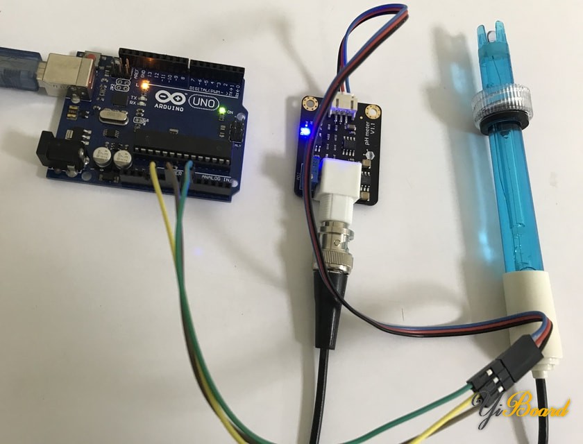

模拟pH传感器与Arduino的连接
现在,让我们将pH传感器与Arduino开发板连接。连接非常简单,下面给出电路原理图。
pH传感器有3个需要连接到Arduino的引脚。因此,如上图所示,将VCC引脚连接至Arduino的5V,GND连接至GND,并将其模拟引脚连接到Arduino的A0。

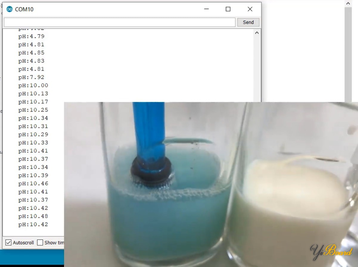

测试不同溶液的pH值
为了测试上述设计的pH计,我使用了4种具有不同pH值的不同方案。我采取以下溶液:
1.  肥皂水:pH值约为9-10
2.  牛奶:pH值约为6.5-6.7
3.  自来水:pH值约为6.5-8.5
4.  柠檬汁:pH值约为2-3
测试结果
将代码上传到Arduino开发板后,您可以打开串口监视器并开始测试pH传感器。我使用上面提供的所有4种溶液测试了pH传感器,测试结果如下:

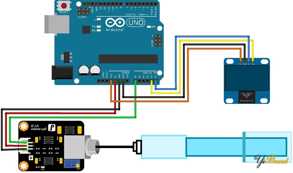

将pH传感器与Arduino和OLED显示屏连接
现在,让我们在OLED显示器上而不是串口监视器上显示pH值。为此,我们需要向Arduino Uno添加0.96英寸I2C OLED显示屏。连接图如下所示。
连接非常简单。将pH传感器的模拟引脚连接到Arduino的A0引脚并为其提供5V电压。另外,将OLED Display的SDA和SCL引脚分别连接到Arduino A4和A5引脚。
