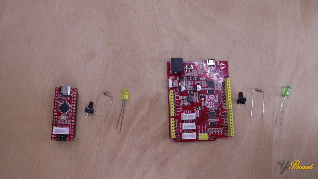

所需的材料清单
–  跳线
–  面包板
–  Arduino开发板
–  轻触开关
–  LED指示灯
–  电阻(1k欧姆)
为了演示Arduino与Arduino之间的通信,使用了两种不同类型的Arduino。第一个Arduino是Seeeduino Nano,它是与Arduino Nano兼容的变体。第二个Arduino是Seeeduino V4.2,它与Arduino Uno完全兼容(有关更多信息,请参阅https://www.seeedstudio.com/seeeduino-boards-c-987.html)。两个Arduino只会发送两个字节中的其中一个:“ 0”或“ 1”。如果发送的是“ 0”,则LED将熄灭。如果已发送“ 1”,则LED将点亮。

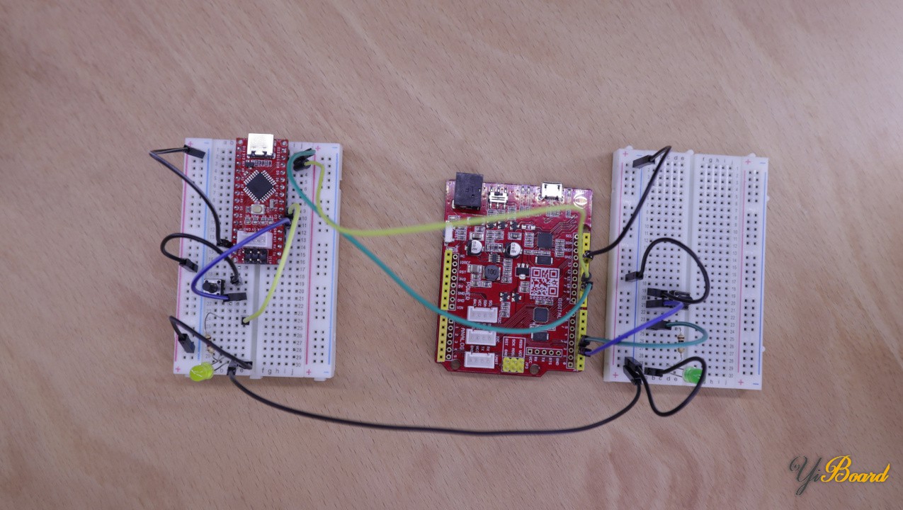

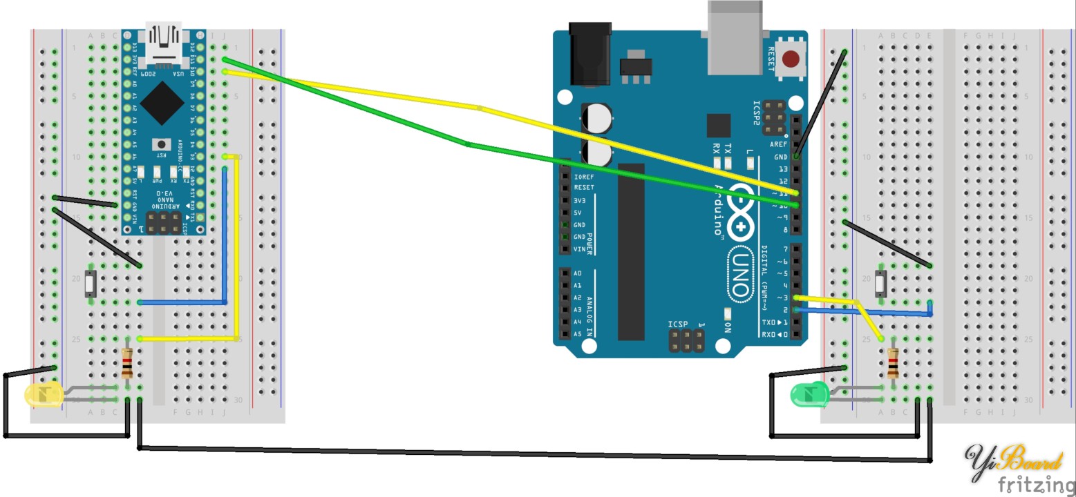

Arduino的连线方式:
两个Arduino设置接线方式基本相同:一个轻触开关、一个LED和一个1k电阻。轻触开关连接到GND和数字引脚2。 LED连接到GND和1k电阻。电阻连接到数字引脚3。串口连接需要三根线:GND、接收和发送。接收线连接到数字引脚10。发送线连接到数字引脚11。为了使串口行连接正常工作,将一个Arduino的接收线连接到另一个Arduino的发送线。可以不需要GND线,因为两个Arduino在使用相同的电源供电时可能共有相同的GND信号。尽管如此,为了完整起见,已将其添加到接线图中。

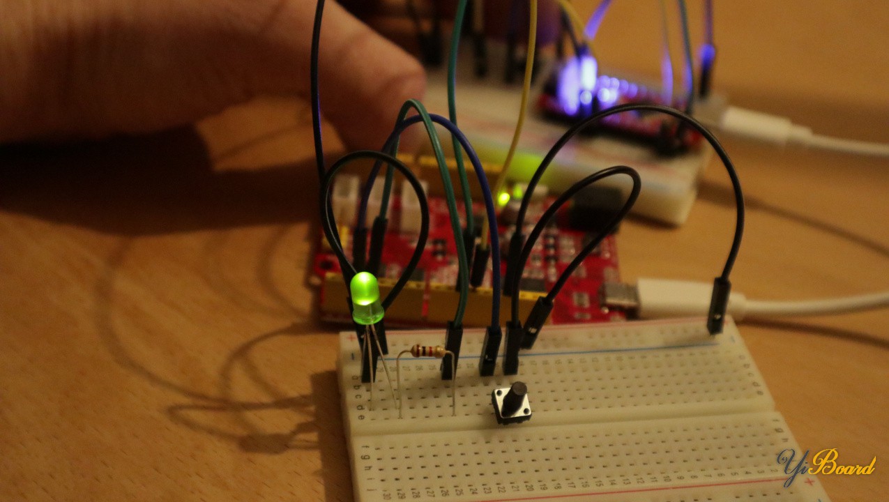

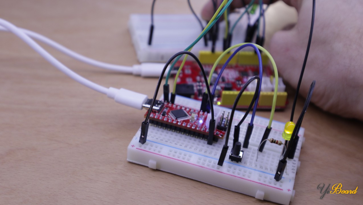

将源代码上传到两个Arduino开发板。 如果一切均已正确执行,当按下其中一个Arduino的轻触开关时,则另一个Arduino的LED灯会亮起。
按下Arduino Uno的轻触开关,Arduino Nano的黄色LED亮起。
按下Arduino Nano的轻触开关,Arduino Uno的绿色LED亮起。
