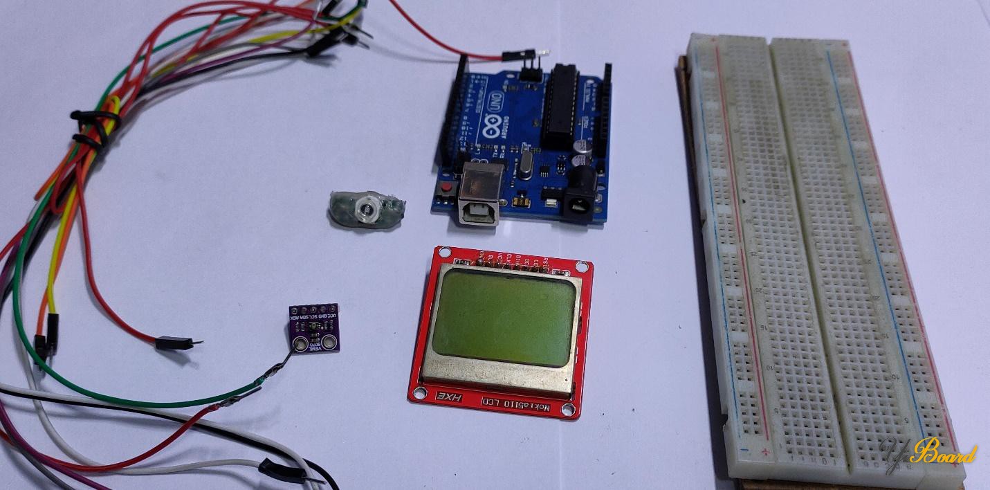

所需的硬件
●    Arduino UNO开发板
●    诺基亚5110 LCD模块(SPI)
●    VEML6070传感器
●    跳线
●    用于测试的UV LED(可选)

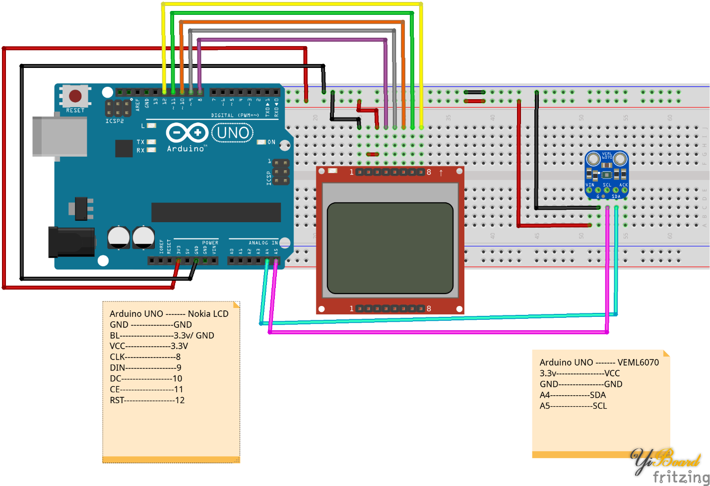

硬件接线
如下面的Fritzing图中所示,对所有组件进行接线。如果您使用的是其他Arduino型号,请按照实际引脚进行连接。

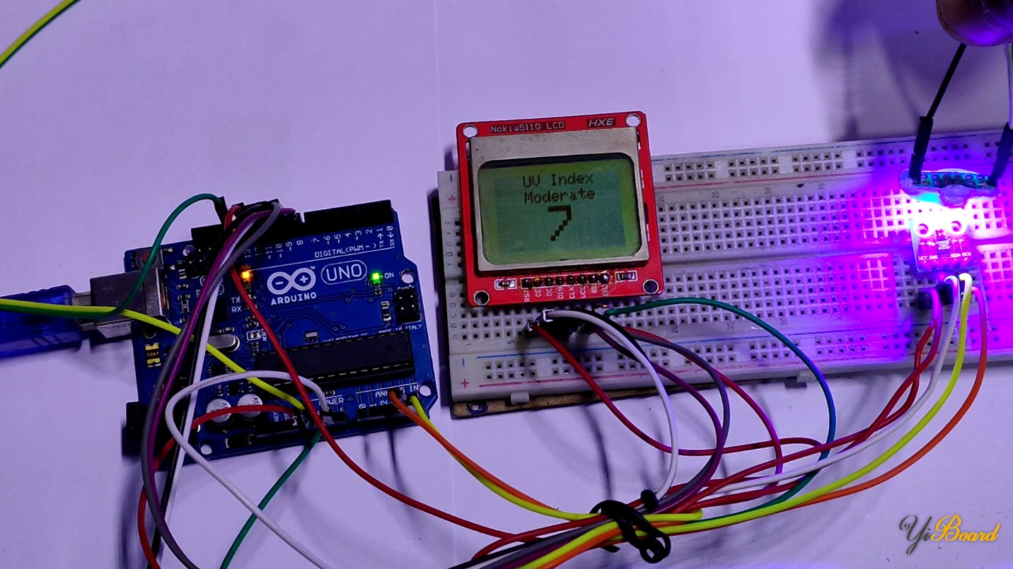

测试紫外线辐射水平
代码上传后,您可以测试紫外线水平。为此,请将传感器暴露在阳光下或使用UV LED。
诺基亚LCD将开始显示传感器的读数。关于此LCD的最大优点是,即使在明亮的阳光下您也可以读取该屏幕,因此无论何时出门,都可以随身携带它!
