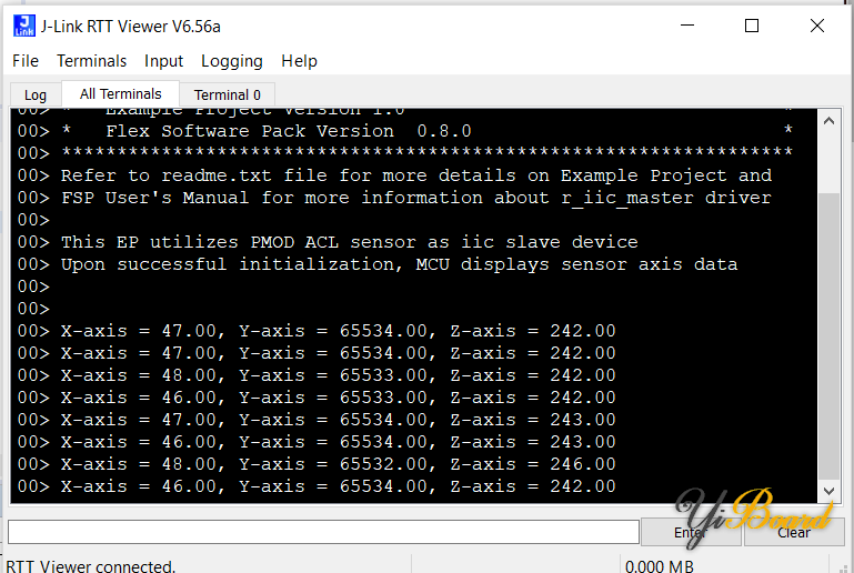

以下内容是下载、导入和运行最新版本的iic_master项目的基本步骤。EK-RA6M1作为主机设备,并通过I2C与外部PMODACL加速度计板连接,在RTT Viewer终端窗口上打印出XYZ轴加速度数据。
1.  将EK-RA6M1评估套件的USB连接器J11(DEBUG USB)连接到主机PC的USB端口(或5 V电源),将USB连接器J9(DEVICE USB)连接到主机PC的USB端口。如下所示,在评估板和PMODACL板之间建立连接。
2.  从Renesas GitHub网页https://github.com/renesas/ra-fs ... loadable/iic_master下载iic_master示例项目(iic_master_ek_ra6m1_ep.zip)并将其解压缩到主机PC。
3.  启动e2 studio并浏览到要将项目导入到的工作区。
4.  在e2 studio中,从“File”下拉菜单中选择“Import”。
5.  在“Import”对话框中,选择“General”,然后选择“Existing Projects into Workspace”。
6.  单击Select root directory,然后浏览至快速入门示例项目文件夹的位置。选择“iic_master”示例项目,然后单击“Finish”。
7.  在e2 studio中,运行“ Build and Debug”,然后执行“Resume”,直到主程序循环。
8.  在主机PC上运行SEGGER“ J-Link RTT Viewer V6.xx”工具
9.  勾选“Serial No”复选框,然后选择确定
成功初始化后,RTT Viewer将显示PMODACL传感器XYZ轴加速度数据。
