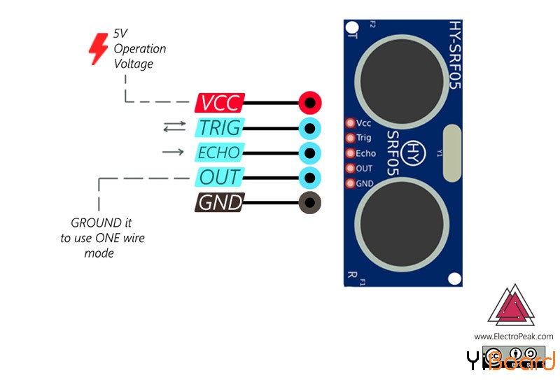

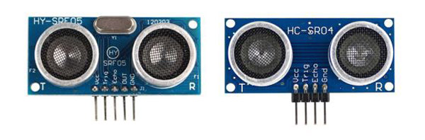

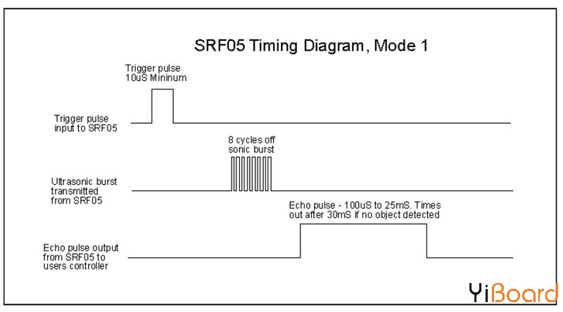

超声波传感器是接近传感器。该传感器通过以高于人的听觉范围的频率发送短音频脉冲,并在物体表面反射后接收它,来计算空气中超声波的时间和方向。使用此时间,可以高分辨率测量距离。超声波法由于具有高精度和高速度,不与物体接触,无腐蚀且价格合理等优点,是测量距离和检测物体的最佳方法之一。大多数超声波模块包括一个发射器和一个接收器。 SRF04和SRF05模块的接收器和发送器彼此相邻,可以准确检测2到300 cm范围内的物体。 SRF05模块是SRF04的改进版本。该版本支持双模式,并包含5个引脚。但是SRF04模块具有4个引脚,并且仅支持一种模式。这两个模块都有一个称为mode1的共同模式。

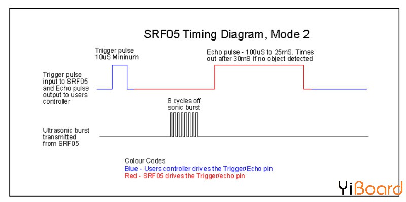

首先在模式1中,应向触发引脚施加至少10微秒的脉冲。模块将自动以40 kHz的频率发送8个脉冲,并将Echo引脚设置为1。Echo引脚保持高电平,直到模块接收到来自物体的反射脉冲。然后,我们可以通过测量Echo引脚处于高逻辑电平的时间来计算发送和接收信号之间的时间。在此模式下,SRF05 OUT引脚不连接。
模式2(仅在SRF05模块中可用)对触发和回波信号使用一个引脚。要使用此模式,请将OUT引脚接地,并使用Echo引脚发送和接收Echo脉冲。如前所述,我们可以通过测量信号持续时间来计算距第一个物体的距离。

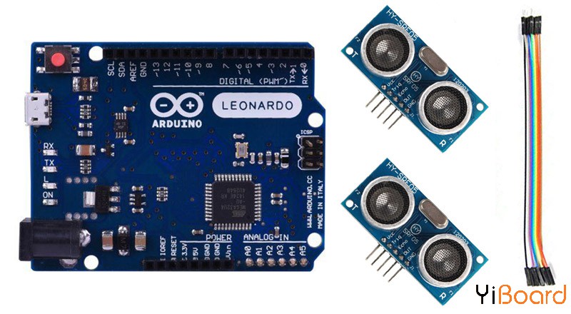

●    Arduino LEONARDO开发板
●    HY-SRF05超声波距离传感器模块

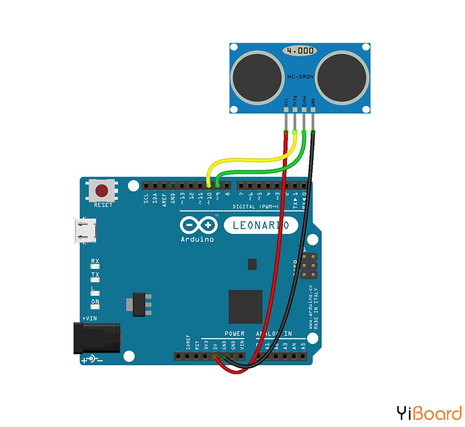

超声波模块与Arduino的连接
超声波模块和Arduino之间的连接非常简单。只需将Trig和Echo引脚连接到Arduino的两个引脚,然后将这两个引脚引入Arduino。如前所述,Arduino使用这些引脚计算距模块前面第一个物体的距离。另外,不要忘记将模块的VCC和GND连接到Arduino的5V和GND。
电路连接

让我们仔细看一下代码:
  1. digitalWrite(trigPin, HIGH);
  2. delayMicroseconds(10);
  3. digitalWrite(trigPin, LOW);
在Trig引脚上发送10微秒的脉冲。
  1. duration = pulseIn(echoPin, HIGH);
pulseIn()函数计算Echo引脚为高电平的时间,该时间实际上等于发送和接收信号之间的时间。
  1. distance= duration*0.034/2;
通过将duration和声音速度相乘,可以计算声音传播的距离。

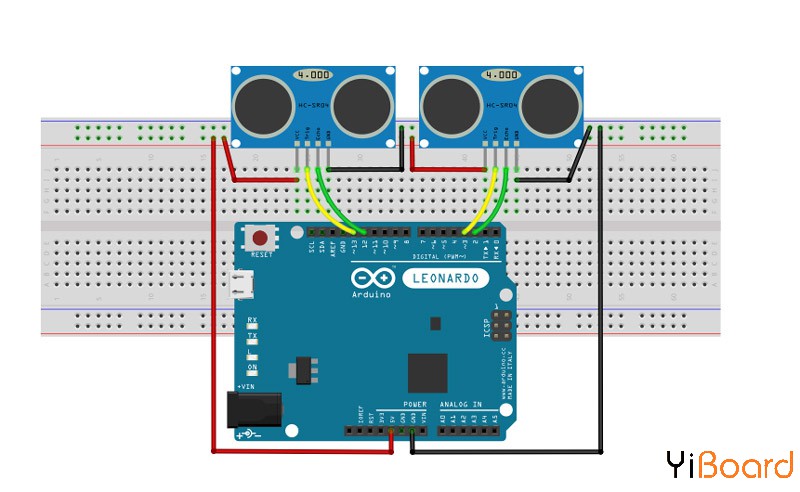

使用Arduino和超声波模块控制显示器
假设您的屏幕上正在播放视频。我们仅通过手势控制视频的播放或停止、音量以及向前和向后播放。
为此,将两个超声波模块连接到Arduino Leonardo开发板上,然后将模块放在显示器的左右两侧。
将以下代码上传到您的开发板上。现在,您可以通过将双手放在距离模块20到30厘米的位置来停止或播放视频!
如果将右手放在右模块前面9到15厘米的位置,并将其稍微移开,视频将返回5秒钟。如果您将手稍微靠近模块,视频将向前播放5秒钟。通过将左手放在距模块9至15cm的位置并靠近模块,视频的音量将增加,而将手移开,视频的音量将减小。
电路
