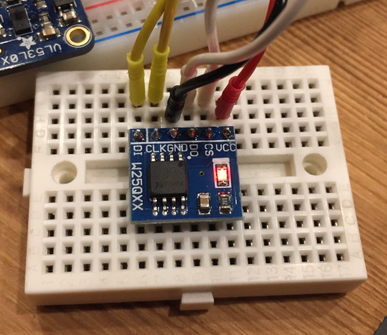

现今的微控制器都带有大容量的内部闪存。但有许多高性能MCU,如NXP i.MX RT系列控制器,都是不带闪存的,因为高性能内核的硅工艺与FLASH存储器技术不匹配,因此它们使用外部串行SPI或Quad-SPI(QSPI) )闪存来代替。
华邦w25q128串行闪存分线板
为什么不将外部SPI FLASH用于“普通”微控制器呢?
外部SPI闪存的典型用法是使用它来加载或存储数据。通过在SPI总线上添加一个小型外部器件,我可以轻松地为微控制器添加几兆字节的存储器。这样的SPI存储器设备非常便宜:我从AliExpress订购了一些带有Winbond W25Q128(16 MByte)的分线模块,每个1.50美元。该电路板使用以下引脚:
●    VCC:3.3V
●    GND
●    DO:SPI MISO
●    DI:SPI MOSI
●    CS:SPI芯片选择
分线板模块上的红色LED灯指示电路板是否已通电。
