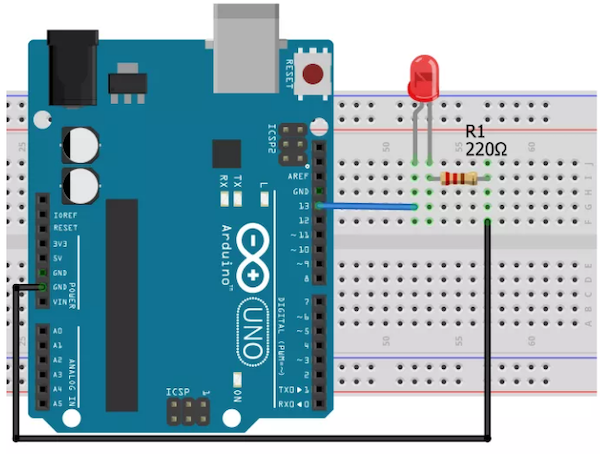

电路原理图
本篇文章的主要挑战是将LED与Arduino连接。我们通过一个220欧姆的电阻将LED的正极连接到Arduino的引脚13,将其负极连接到Arduino的GND。
连接到带有220欧姆电阻的Arduino的LED图。

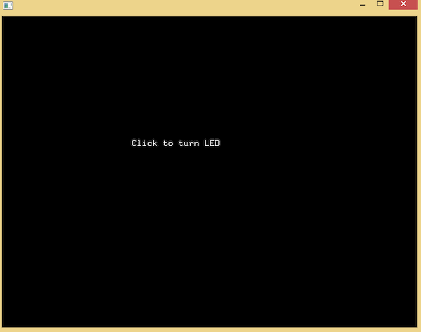

如何运行openFrameworks程序
使用openFrameworks项目生成器创建一个新项目,然后使用上面的代码构建。如果输出窗口看起来与下面显示的相同,您将知道项目已成功实施。
openFrameworks输出窗口,显示来自连接的Arduino的消息。
单击输出窗口内部应打开和关闭LED。 Arduino也应该通过响应一个将出现在窗口中的消息来响应操作,如上所示。
