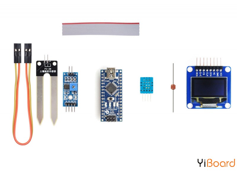

●    Arduino Nano开发板
●    DHT11温湿度传感器
●    0.96英寸SPI 128X64 OLED显示模块
●    YwRobot土壤湿度传感器模块
●    LDR传感器
●    带状电缆

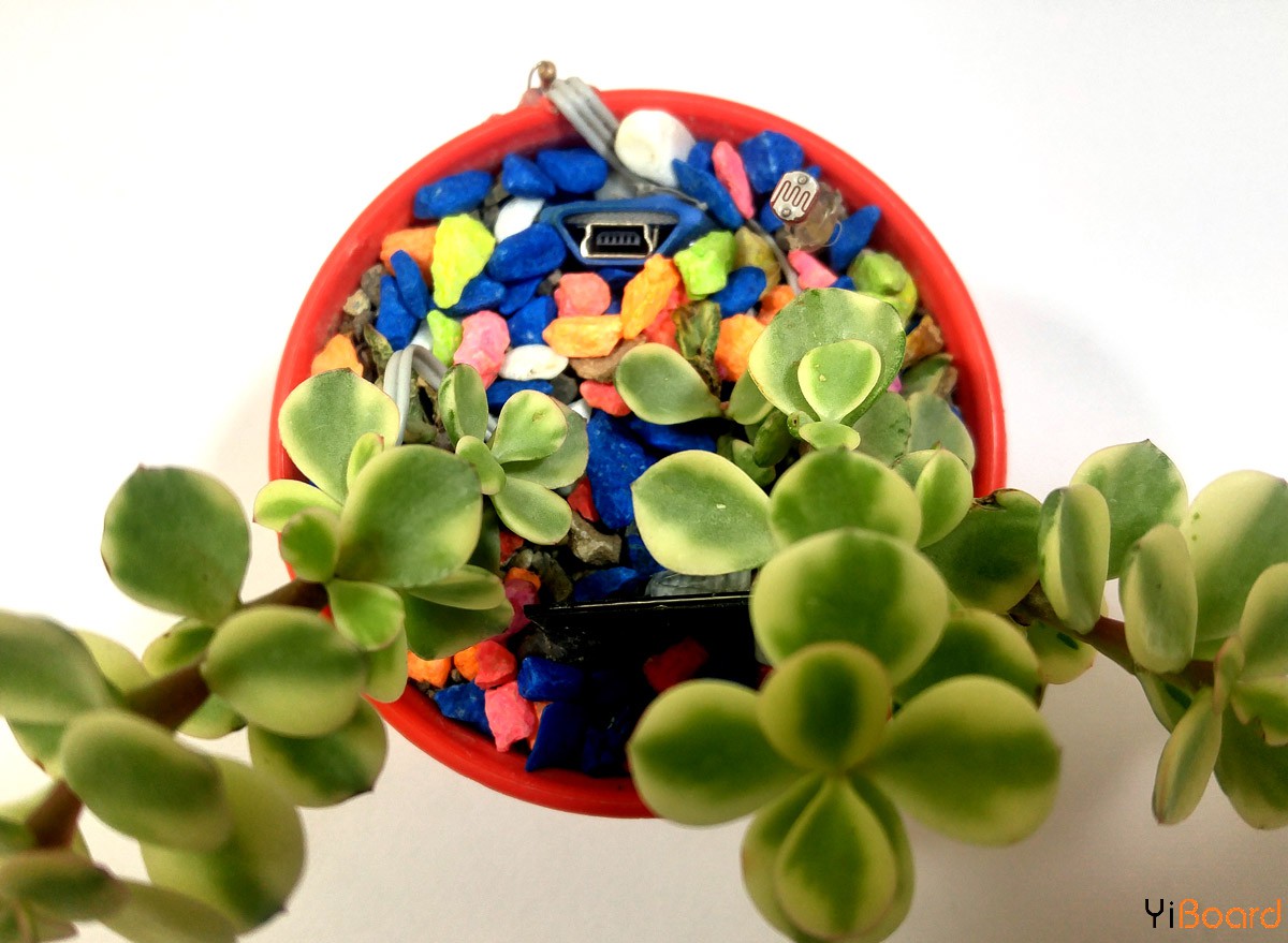

由于我们的花盆很小而且有空间限制,我们使用了适合我们的花盆的细丝。

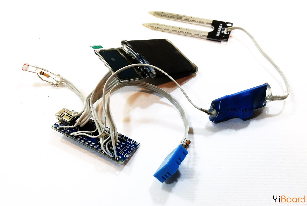

为了连接这些电线,最好将引脚与元件分开。首先,OLED显示器排针应该被拆焊。为此,您可以使用烙铁,但最好使用加热器焊接。
OLED显示器粘在提供SPI通信的板上。为了更好地查看显示和隐藏电线,您可以将显示面板与电路板分开。用锋利的刀子做到这一点。
现在是时候将电线焊接到电路板上了。电路板将被放置在湿沙中,因此我们必须使所有连接和组件都防水。首先,我们用塑料包装覆盖它。然后我们用收缩管盖住它。你应该加热它以坚持板。现在用热胶填充接缝。
我们选择的湿度传感器需要一个单独的放大器。首先,将针头分开,然后使它们防水。
对于LDR传感器,必须在GND和传感器引脚之间连接一个10k欧姆的电阻。这也必须是防水的。
对于温度传感器,必须在Vcc和信号引脚之间连接一个10k欧姆的电阻。
现在是时候将所有传感器和显示模块连接到Arduino Nano。完成组装后,不要忘记让Arduino防水。
现在从花盆中倒出一些沙子(不是全部,它对植物有害)并将板和传感器(温度传感器除外)放入花盆内。温度传感器必须在花盆外。现在用去除的沙子填满花盆。
