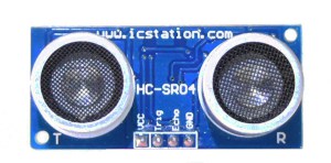

1、  HC-SR04:一款廉价的超声波传感器
HC-SR04是一种常用的超声波传感器,能够探测2-300厘米范围内的障碍物。 传感器看起来像一个小PCB,前面有两个金属圆柱,背面有一个小电路。
在本文中,我们将提供一个简单的演示来使用HC-SR04。 首先简单阅读一下传感器的用户手册:HC-SR04 User Manual
该传感器有4个引脚:
●    VCC,该引脚需要连接到5V;
●    Trig,输入引脚,触发测量;
●    Echo,输出引脚,发出方波;
●    GND,该引脚需要连接到地。

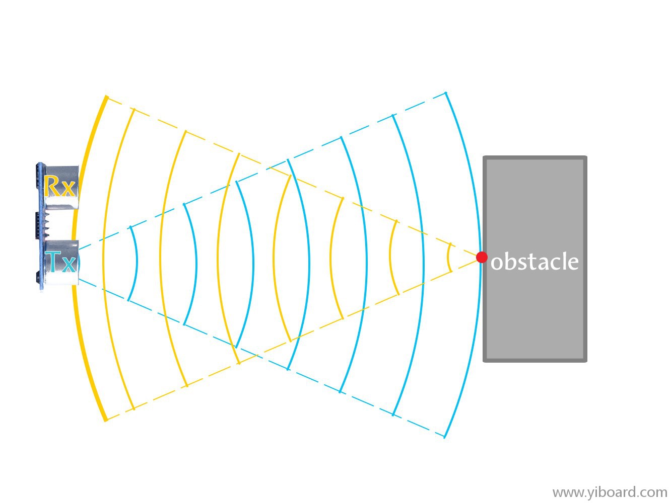

2、  工作原理
两个圆柱实际上是超声波接收器(R)和超声波发射器(T),由电路驱动。 工作原理很简单:当触发时,发射器发射一些脉冲。 当声音遇到障碍物时,其被反射回来并由接收器检测。
由于声速几乎恒定,距离的计算与从发射到接收的经过时间严格相关。 事实上,声音必须行进两倍的距离(往返)。 已知经过的时间,到障碍物的距离:
其中:
●    d是障碍物和传感器之间的距离
●    v是声速(约340m / s)
●    t是经过的时间
注意,在这里我们不讨论测量的精度,这会受到不同因素的影响:
●    声速不恒定:取决于材料介质、温度、压力和湿度。
●    时间测量精度:测量由电路板上的电路执行,我们没有控制这方面。
●    障碍物可能没有平坦表面,并且可能存在多个衍射或伪回波。

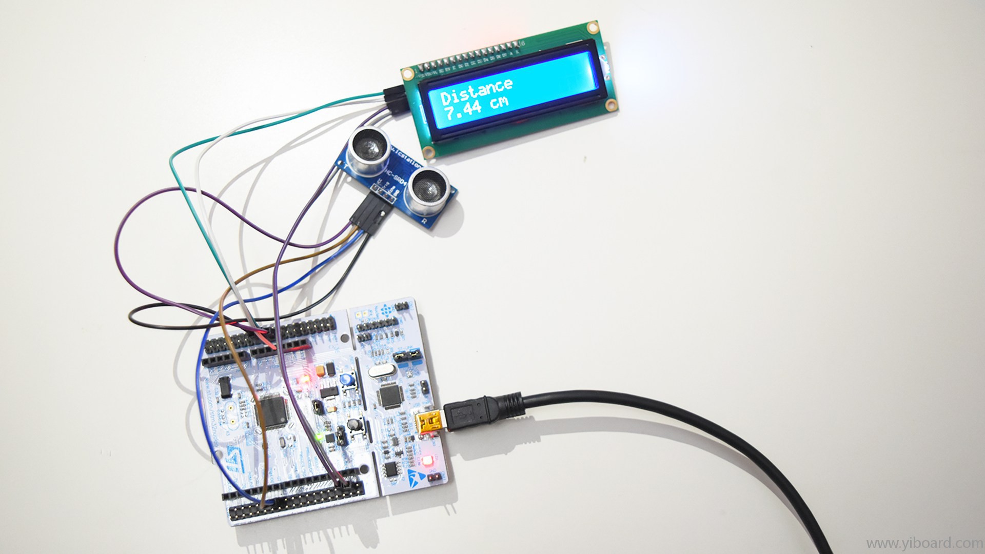

4、  简单演示
在第一个演示中,我们将使用STM32 Nucleo-F401RE开发板和ChibiOS来检测障碍物,并在ST-Link虚拟串口上打印输出距离。 为此,我们将使用chprintf()和ICU驱动程序。
引脚连接如下:
●    VCC连接到5V;
●    Trig连接到PB10;
●    Echo连接到PA8;
●    GND连接到地。
